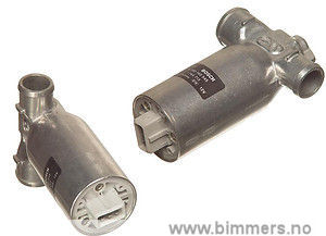

haugibear Skrevet November 27, 2012 Forfatter Skrevet November 27, 2012 Starte på trill , med automat ? Hører ingen suselyd egentlig, men kan alltids sjekke det ja. Har hørt at det hjelper å skru ut ICV (bildet) og gjøre den rein, er det samme du mener Fillyg ? Den som ligger bak luftlinja på høyre side av motoren (sett forifra) Takker for svar btw

haugibear Skrevet November 27, 2012 Forfatter Skrevet November 27, 2012 Har nå gjort ren tomgangs motoren, den ligger med ett lite gløtt åpning hele tiden, men glir kjempe fint , samt gassspjeld fungerer fint.. Men problemet er der fremdeles, sliter med start, men det er etter den får tennt at den sliter med å holde seg gående.. Noen som har vært borti lignende ?
