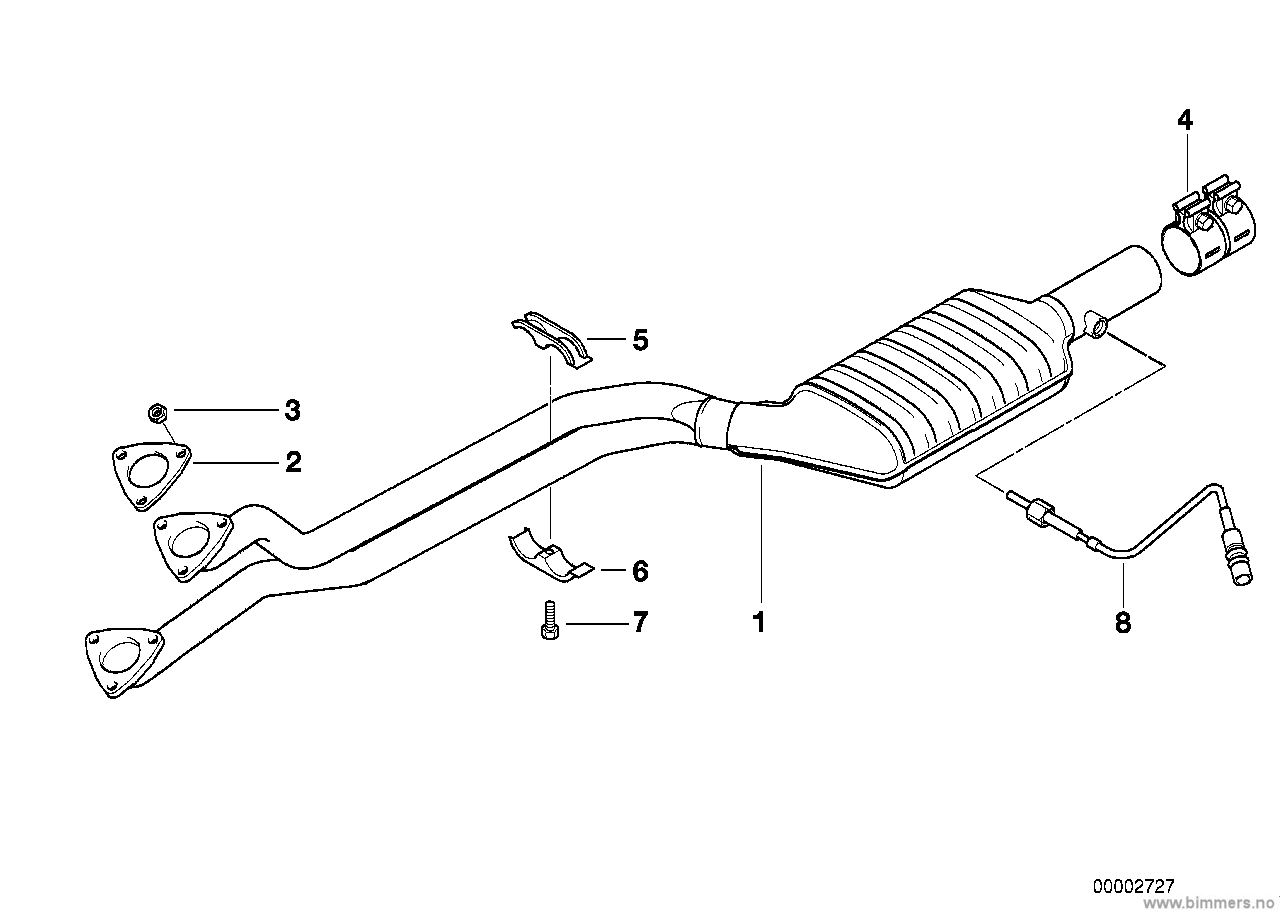

Så til the "big question"... Må man sveise for å bytte katalysator?
Jeg gjør det meste hjemme med hjelp av bimmers.no og youtube, men sveising hverken kan jeg eller har utstyr til prøve.
Ser på bildet at det er bolter på de røra som går mot motor, men bakover er det bare ett rør. Hvordan festes dette til eksosen bakover ?

Venter fremdeles på ny katalysator fra Sverige, men stusser litt på om jeg bør bytte lambdasonden som sitter i den i samme slengen.
Jeg regner med at det er nr.8 jeg skal ha, men finner ikke denne delen på hverken GS, Koed eller Schmiedemann. På Koed står det at det skal være 2 sonder ETTER katalysator, men på bildet på GS så ser det kun ut som det skal være 1 på min bil (E39 523 -97).
Kan noen linke riktig sonde til meg ?
Edit: Er det viktig å bruke originale sonder eller går det greit med noen billige.

Hmm. Snakket med GS og de mente på jeg ikke hadde noe lambdasonde etter kat på min bil, Kun 2 før som satt på grenrøra.
