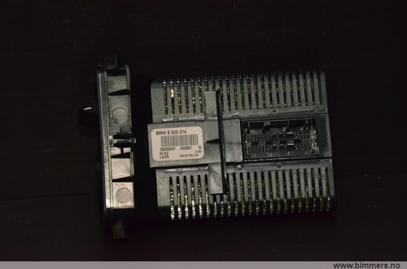

Om det er lysmodulen, hvilken modul er det snakk om? LCM/LKM eller ZKE? Syntes alle blander disse om hverandre hele tiden. Legger ved to bilder:
Er det denne, som jeg tror heter ZKE? Sitter under sikringsboksen.
Eller denne som jeg forstår heter LCM/LKM?
Eller er jeg helt på jordet her?
Første bildet er zke (grunnmodul) og nederste er lcm (lysmodul, lysbryteren)
Sjekk disse ledningsførerne, dei kan fucke opp litt ved brudd. Er lcm kodet riktig etter montering av tåkelykter?
I verste fall er det lcm som er gåen. Da må den skiftes og kodes opp på nytt. Det må gjøres på bmw, eller med ncs expert på pc (viss du veit om noken som har dette på pc'en sin og veit korleis det fungerer)
LCM er nok ikke kodet om etter montering av tåkelykter. Men alt ble koplet sammen hos BMW. Har aldri hørt at det er nødvendig heller. Lest en del om det, men er så mange rare meninger. Kom frem til at det ikke var nødvendig med omkoding. Tåkelysene fungerer jo akkurat som de skal.
