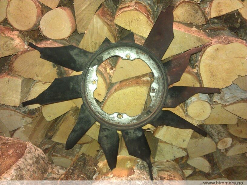

Hei, har et stort problem ang kjølevifta på bimmern min, jeg monterte ny på fredag og sånn her så den ut etter helga, er et eller anent den tar i da jeg kjører ellerno, sto på tomgang istad og titta på vifta, ikkeno kast ellerno som jeg kan se... Veit dere hva dette kan være forno rart den tar borti ?? :o
Jeg satt vifta lik som den står på bildet altså utover for det er vell ikkeno spor ellerno vifta skal stå i :) vifteramma?? hvor og hva er det ? :o

Det kan nesten se ut som den tar i den runde klumpen som sitter kobla til vanosen, men skjønner ikke ossen det er mulig engang, Noen som kan hjelpe meg med dette ? :( Da må vifta kaste veldig da man kjører ellerno, for som sagt på tomgang kaster den null...
Bet ikke hvordan det er på e36, men e30 hos en kamerat var vitenskapene borti radiator. Ved mye turtall vil viftebladene kunne presses forover, ettersom vifta forsøker å presse lufta bak. Ved unormalt trangt mellom vifte og radiator er det en trolig årsak. Da vil du selvsagt også se spor etter viftebladene i radiator. Det gjelder forøvrig uansett hvor de skulla ha truffet, så se etter spor...

Takk for svar :) bare problemet jeg har er ingen spor omtrent ifra vifta+ det er baksida bladene knekker av som du ser på bildet, forran er det god plass.... Det eneste jeg kanskje ser spor etter vifta er ifra det øret man løfter motorn ut, den runde-solniode saken til vanos eller hva det er forno, og vi snakker klaring på ca 2cm føre vifta skal klare og være borti den..... det eneste jeg ser for meg er at det blir helvettes kast i vifta da jeg kjører\gasser på litt, er det i det hele tatt mulig og få så mye kast på vifta da man kjører\ kontra da den står på tomgang ?
Helt sikkert det som har skjedd :) rart for forige eier sa lix at vannpumpa var bytta osv se
lest en del om viftene som disse. ta å søk på fdm e36 på google så før du nok opp en heil haug. mange som har dette problemet med at viftebladene løsner. den har ikke nødvendigvis truffet noe. men det som skjer at over tid så får disse viftene små sprekker og til slutt så løsner bladene. dette er pga at det er plast, og det blir "sprøtt" over tid.
Jaja skjønner :) men denne vifta monterte jeg på fredag som var, også ern helt ødelagt etter 3 dager, så er nokk kast i vannpumpa som det ble sagt tidligere her...
