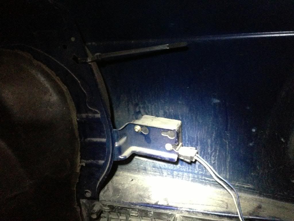

vet dere hva denne gjør ser den går til den ene kontakten på bagasjeluka ? høyre side bak
Ser ut som låsen til tanklokket?
Den går på sentrallåsen.
går tank lokke på sentral låsen også på disse bilene ? den kabelen som går på den boksen på bilde går opp til bagasjeluka på den ene kontakten der
Ja,den boksen du har bilde av er en solenoid med en pinne som låser bensinlokket samtidig med dører og koffertlokk.
