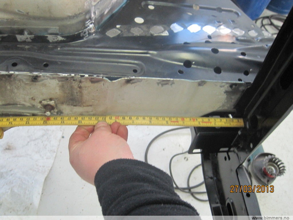

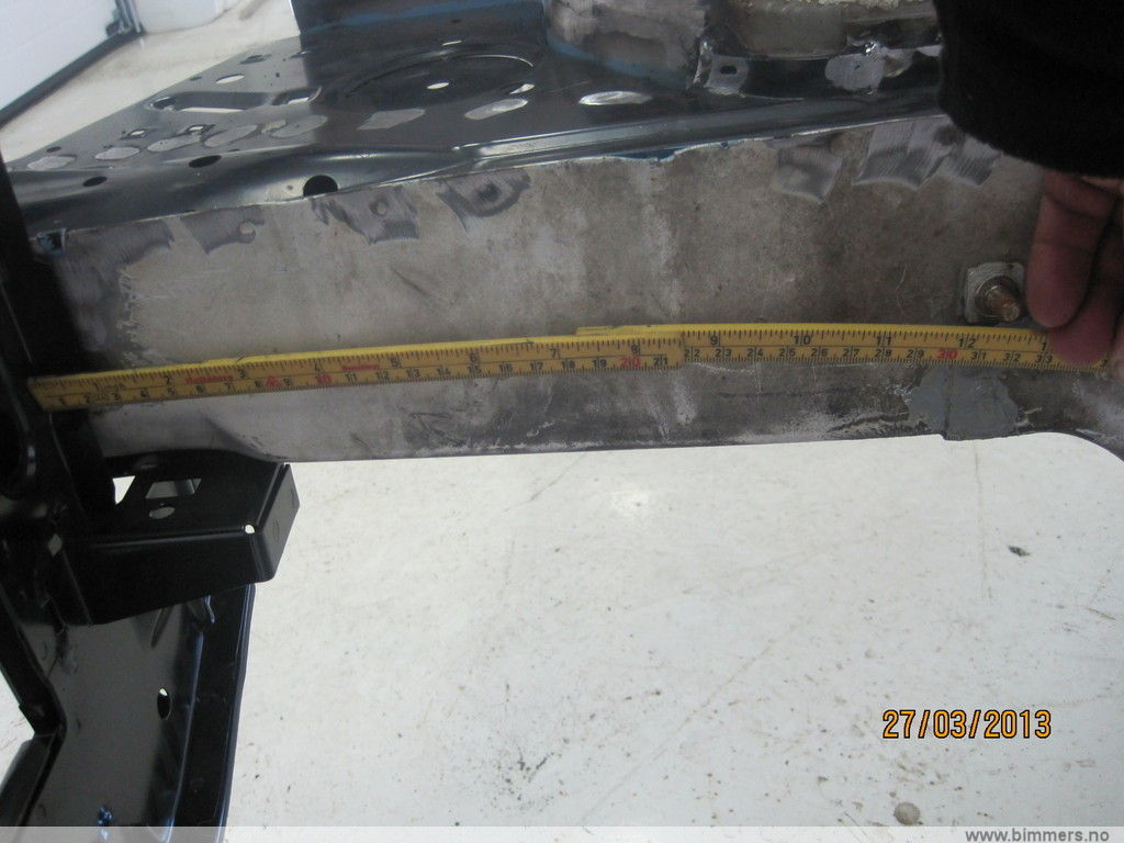

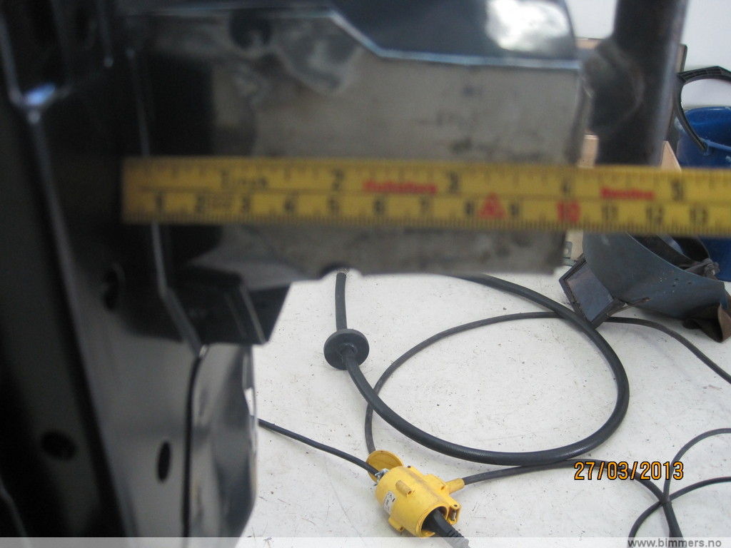

Glemte bort at jeg tok bilder og mål her.
Målte oppå ryggen av vangen venstre side, fra senter av jordingsbolt til falsen/ryggen på kassetten. 285mm.
Klarte ikke å måle til bunnen av kassetten, slik du viser på bildet, ettersom radiatoren står i veien.

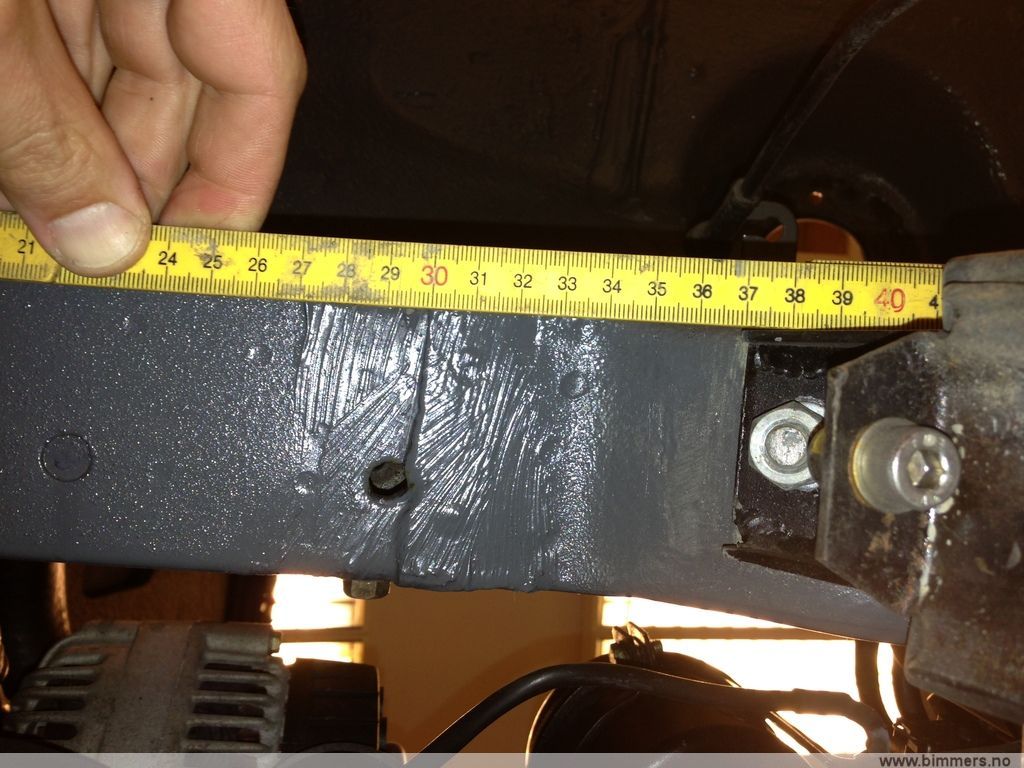

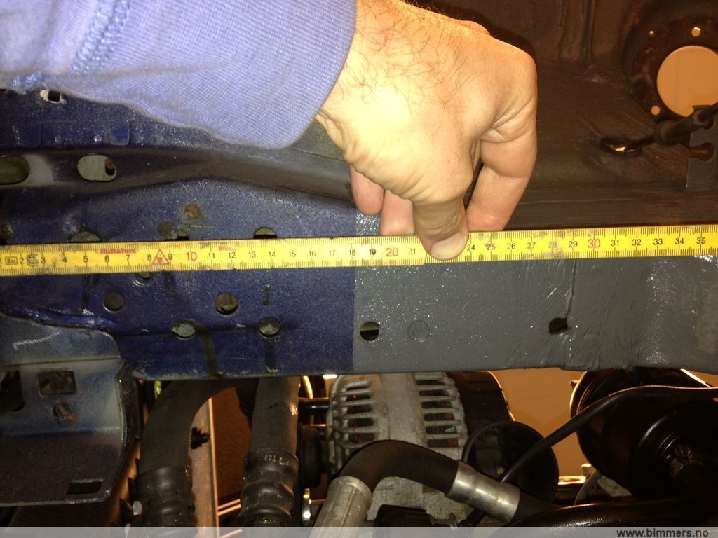

Et kanskje bedre mål er under vangen, i tilfelle jordingspunktets plassering kan variere.
Målte fra skjøten på vangen til kassett. 300 mm. Dette er også venstre vange, men da kan du kanskje bare måle til enden av vangen, og bruke på høyre.
