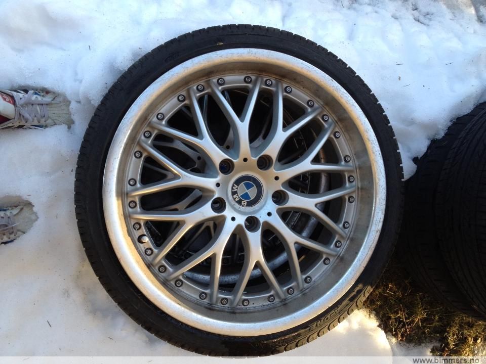

Står på farten til å hente noen kantfelger til min E46 (par timer)
Har ET35 på felgen jeg har nå, og synes ET er grei. Fant noen kantfelger med ET35,
men vil de stikke ut like mye, eller mye mer da festet sitter lengre inn på felgen? Bredden jeg har nå er 225, og denne kantfelgen har 215.
HASTER, TAKK :-)
Hvordan felgen vil ligge iforholdt til hjulbue har med felgbredde og innpress å gjøre. Er det samme bredde og innpress vil felgen sitte helt likt de du har nå, bare dekket vil ligge litt lenger inne.
