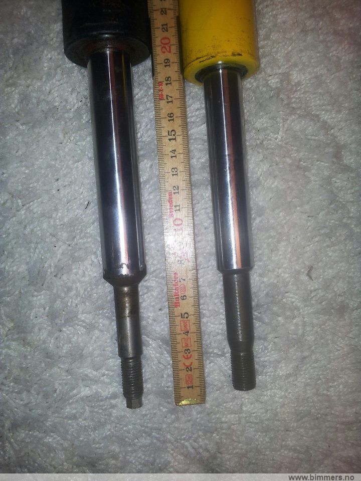

Jeg ringte inn til dem og spurte om det passet bilen min og dem sa at de ikke hadde opplevd noe at det ikke passer. Spurte om det hadde noe med motor størrelse osv, men det hadde det ikke sa dem. Målte opp og det stemte med der det stårMERK! Med M14/ D16/70mm støtdemperstang

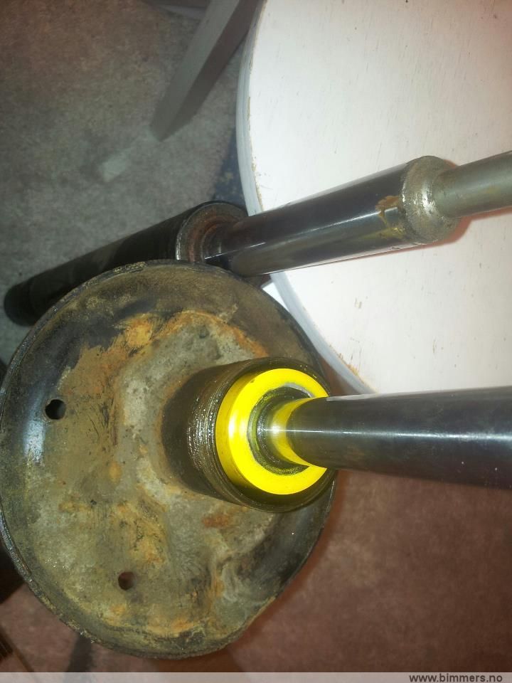

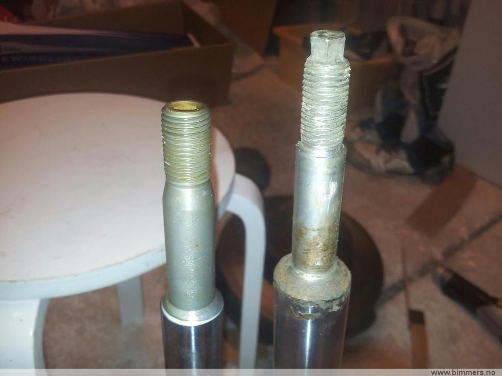

Det som er merkelig er at den delen på toppen som toppen av demperen skal gjennom er 14mm men rett under gjengene er den tykkere og derfor går den ikke nedpå.

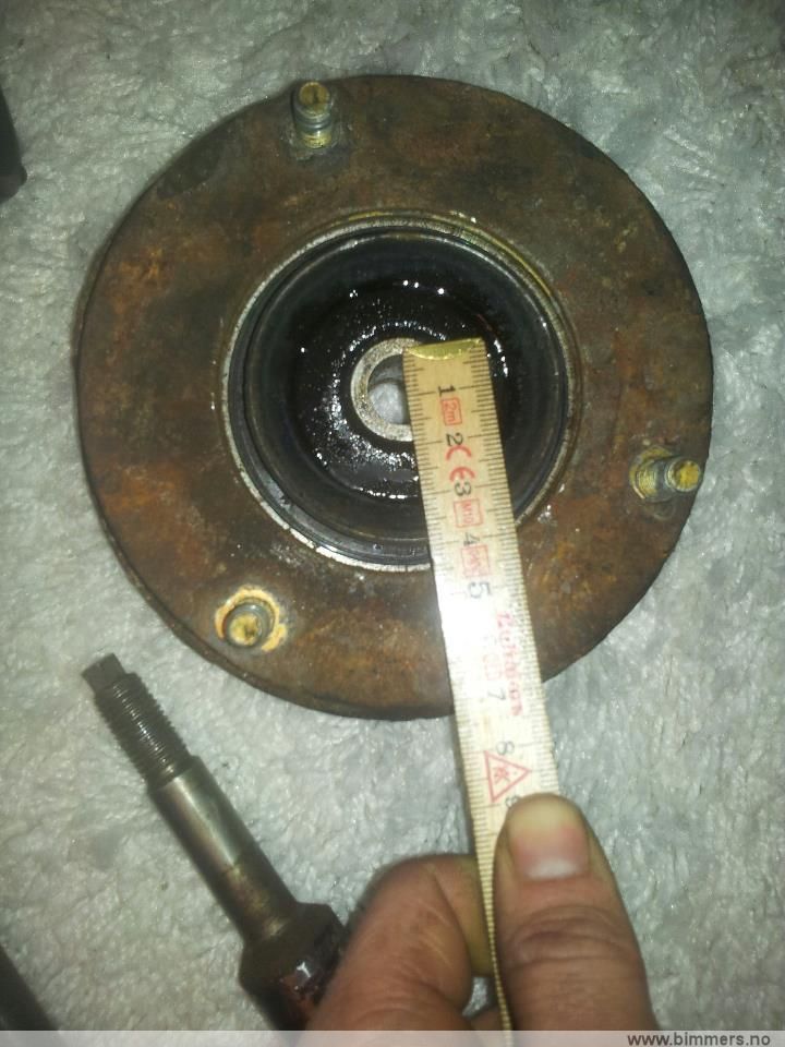

Her er bilde av tårnleje som jeg tror er orginalt, men begynner og bli usikker på om denne er orginal

Her er bilde som viser at de er 70mm

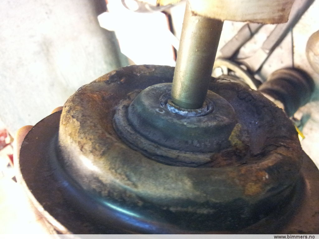

Slik ser det ut med tårnlejen på den nye demperen foran
Så nå lurer jeg på om jeg bare trenger nye tårnlejer som er større i hullet ?'

du trenger nok topplageret med hull 16mm, det som heter www1290 på koed
står under info
Information:
- Oplys eventuelt stelnummer
- Denne type har indbygget øverste fjederskål
- 16mm hul til støddæmper
- M14x1,5 Gevind på støddæmper
- Sammenhold med Billede
kan hende det er den du la ut link til bilde
Ja skal bestille det. Virke som det er bare det jeg trenger fordi lengden på demperen osv ser ut til og vær det samme. Bare topplageret som har for lite hull.
