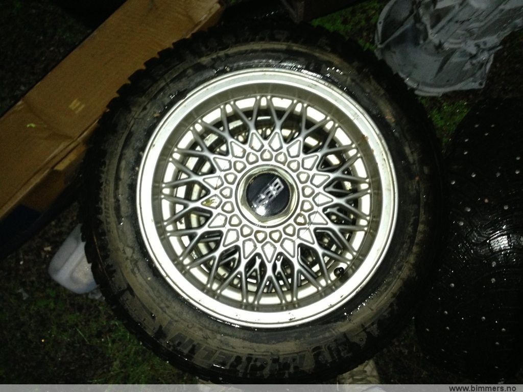

BmwM46 Skrevet Juni 12, 2013 Skrevet Juni 12, 2013 Legg ut bilde av felgen , usikker på hvordan krysseikerfelgen ser ut ! Har noen hjemme som jeg kan sjekke et på
Hardtop Skrevet Juni 12, 2013 Forfatter Skrevet Juni 12, 2013 http://images.bimmers.no/files/do6ie7yrlfoawb6icbp9.jpg
bmwmaxi Skrevet Juni 12, 2013 Skrevet Juni 12, 2013 Ellers så er mye japsebiler opp i +-et40 Honda civic tidlig accord før ca93. hadde ofte noen alu.felger som ikke var så ulikt bmw. Men du skal vel andre veien en ix golf og honda hvis du trenger mer plass til bremsene(lavere et). den bilen som har lavest er vel bmw e21 orginalt et20 med vanlig. Men vanlig med et13-18 på alu."Mim felger" Men du tenkt og bruke høyere et og space ut? For jeg tror ikke det er noe serlig mere plass til brems selvom du finner noen med et10 Er vel bare felgbanen som er montert lenger ut.
BmwM46 Skrevet Juni 12, 2013 Skrevet Juni 12, 2013 http://images.bimmers.no/files/do6ie7yrlfoawb6icbp9.jpg Har 4 slike , men skal som sakt sjekke et
Hardtop Skrevet Juni 12, 2013 Forfatter Skrevet Juni 12, 2013 Ellers så er mye japsebiler opp i +-et40 Honda civic tidlig accord før ca93. hadde ofte noen alu.felger som ikke var så ulikt bmw.Men du skal vel andre veien en ix golf og honda hvis du trenger mer plass til bremsene(lavere et). den bilen som har lavest er vel bmw e21 orginalt et20 med vanlig. Men vanlig med et13-18 på alu."Mim felger" Men du tenkt og bruke høyere et og space ut? For jeg tror ikke det er noe serlig mere plass til brems selvom du finner noen med et10 Er vel bare felgbanen som er montert lenger ut. Ja, tanken var høyere ET, og space ut for å få plass til bremsene. Trenger mao felger som ikke er dype, sett utenfra.
Hardtop Skrevet Juni 12, 2013 Forfatter Skrevet Juni 12, 2013 http://images.bimmers.no/files/do6ie7yrlfoawb6icbp9.jpg Har 4 slike , men skal som sakt sjekke et Flott.
BmwM46 Skrevet Juni 12, 2013 Skrevet Juni 12, 2013 Uuuhm , jeg kan ikke finne noen plass det står ET :s Vet det pleier å stå på innsiden av felgene , men det gjør det ikke :s Vet du hvordan jeg kan finne det ut ?
Hardtop Skrevet Juni 12, 2013 Forfatter Skrevet Juni 12, 2013 Står som oftest stemplet et sted rundt navet/boltene.
BmwM46 Skrevet Juni 12, 2013 Skrevet Juni 12, 2013 Står som oftest stemplet et sted rundt navet/boltene. På innsiden , eller på innsiden av lokket ? BILDE. Sånn felg du tenker på ?
