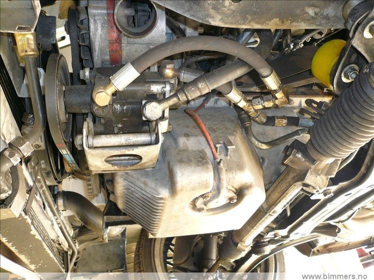

Sånn ser pumpa mi ut.
Den fremste koblinga der jeg ikke vet hva er til. Den har minst diameter av alle tre og veldig små hull i bolten gjennom banjoen.
Ekspansjons? Skal den i koppen eller? `
Hvordan skal "skjemaet" da se ut ettersom jeg har to koblinger på snekke, to på tank og tre på pumpe?
Hvor sikker er du på dette? Skal få presset slanger skjønner du så er greit å treffe blink med en gang. :)
Hvis jeg ikke tar feil, så er den pumpa du har med 3 tilkoblinger på til biler med nivåregulering.
Den miste banjoen er til nivåregulering av bakdemperne ;) Det er en tandempumpe til styring og demperene.
Du bør ikke blende av denne fordi det blir for høyt trykk og du kan ødelegge pumpa. Det beste er å kjøre den i loop/sirkulasjon.
Aha, der kom det svaret jeg var ute etter. Kan kanskje lage en t-skjøt på returen fra tank til pumpe da eller evt lage en ekstra inngang i tanken.
Alternativet blir selvsagt å bytte til pumpe uten den ekstra koblingen.
