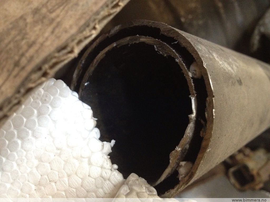

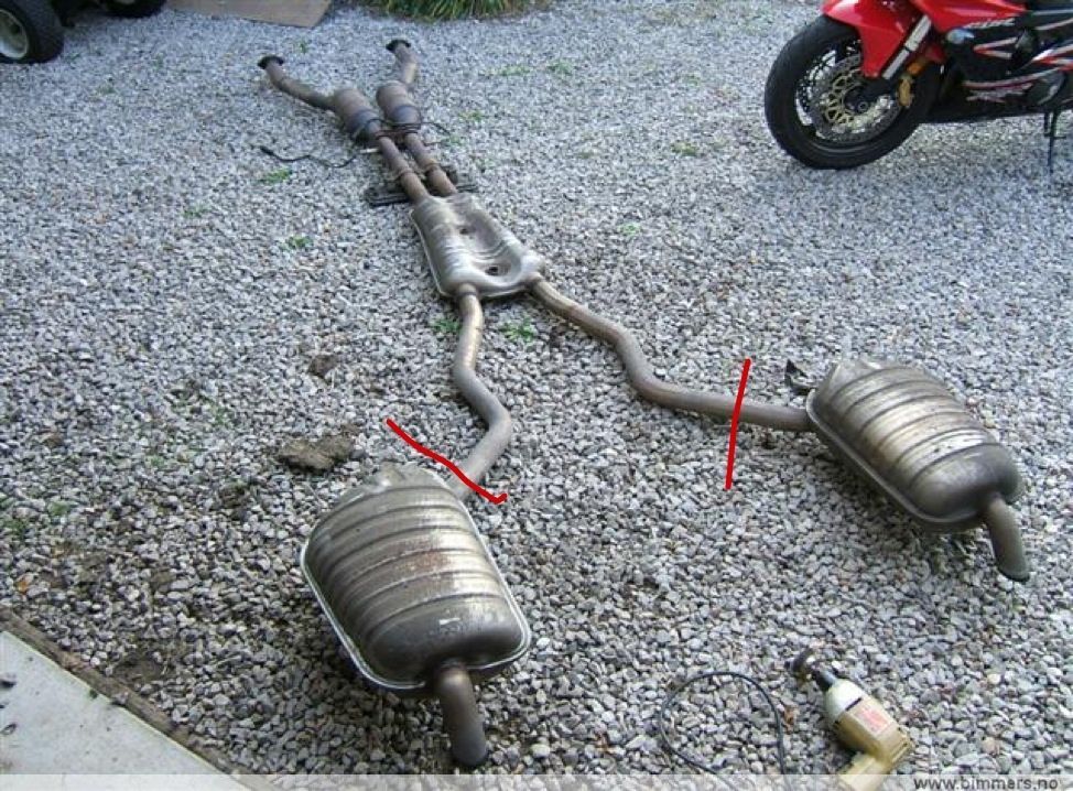

Sjøbuse Skrevet Juni 12, 2013 Skrevet Juni 12, 2013 Har 2 bakpotter som skal sette på bilen min. De er kappet ca 15 cm før bakpottene. Men er dobbelt rør der. Har noen vært bort i det før? Hvorfor er det dobbelt?
SSM Skrevet Juni 14, 2013 Skrevet Juni 14, 2013 Slik var det på E36M3 orginal eksosen jeg tok av delebilen også, det samme var på kompissen min sin E38 730i
D.Toft Skrevet Juni 14, 2013 Skrevet Juni 14, 2013 er slik på 728 og jeg kappet derfor mine ganske tett oppi Y-potten og sveiste inn overgang der. det perforerte røret demper masse lyd.

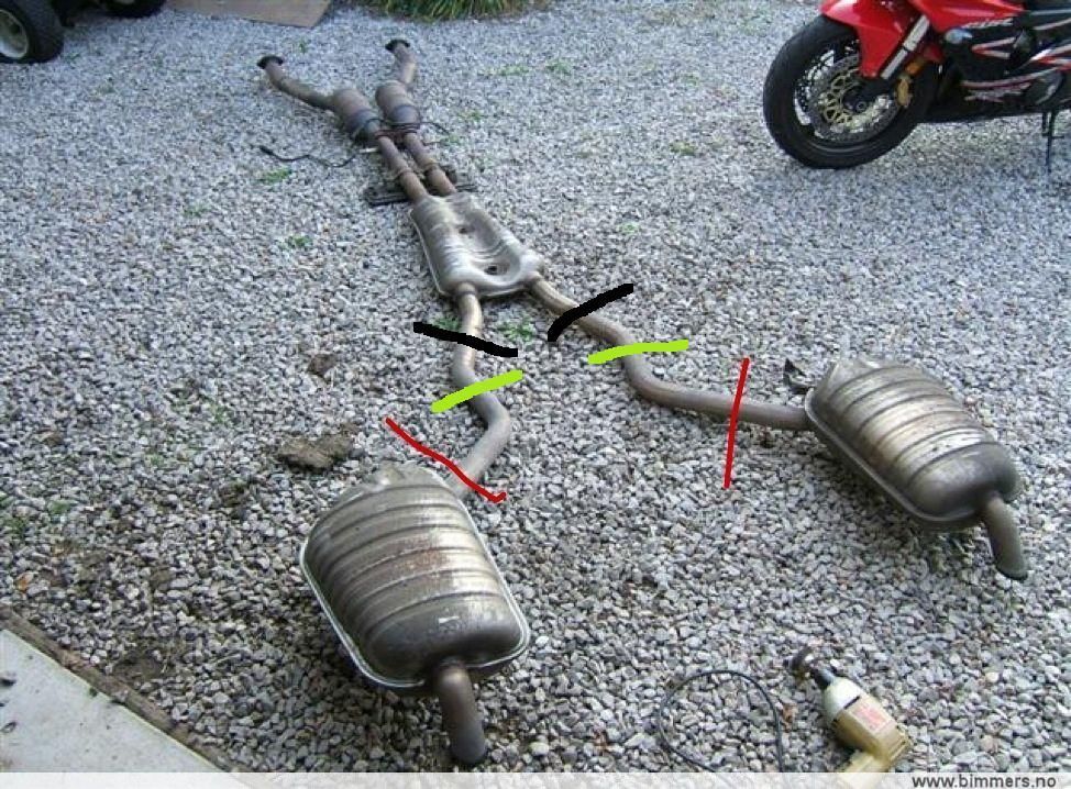

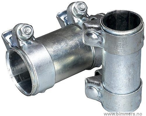

Sjøbuse Skrevet Juni 14, 2013 Forfatter Skrevet Juni 14, 2013 Hvem Y potte? Bakpottene jeg har er kappet ved rød strek på bildet her. Tenkte og kappe de på bilen på samme sted og sette på de modifiserte bakpottene med skjøterør som dette.
D.Toft Skrevet Juni 14, 2013 Skrevet Juni 14, 2013 mener den mellompotten. jeg kappet mine ved bøy nr 2 fra der du kappet. da fikk jeg vekk innerrøret. kappet først på rettstrekket ved bøyen før der du kappet, og der var det perforert rør. grønn strek: der skal man skjøte eksosen om man kjøper reservedeler. svart strek: der kappet jeg mine rør
Sjøbuse Skrevet Juni 14, 2013 Forfatter Skrevet Juni 14, 2013 Ok. Jeg hadde ikke planer og lage lange rør med masse bend på da. Satte du på rette rør? Bilde?
D.Toft Skrevet Juni 14, 2013 Skrevet Juni 14, 2013 eg kjøpte 2 overganger fra 2" til 2.5", sveiste dem på der jeg kappet og så satte jeg på 2 bend på hvert rør og ut i pottene. husker ikke hvilke grader bendene var, en mener det var 60 grader. skal se om eg får tatt ett mobil bilde seinere i dag
