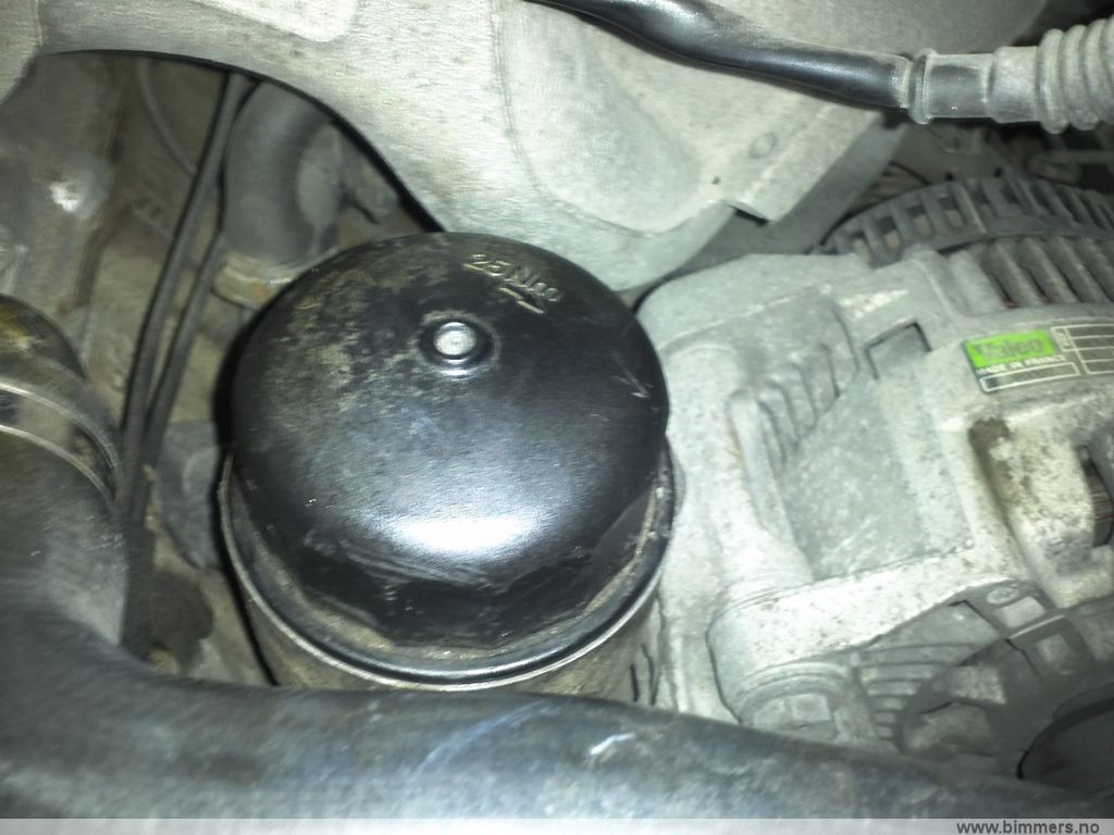

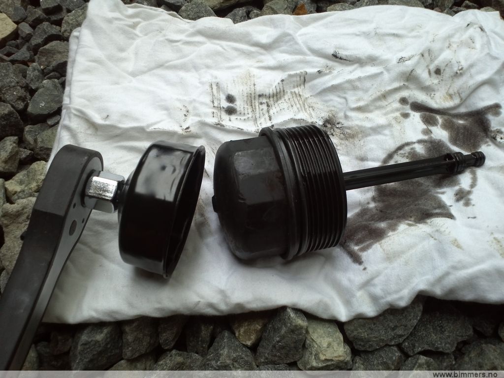

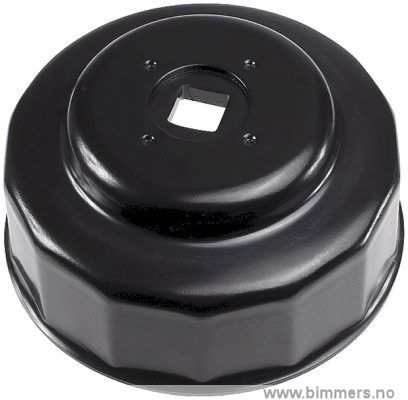

3er Skrevet Juni 22, 2013 Share Skrevet Juni 22, 2013 Til dere som vil bytte oljefilter på E36 318 nyere enn 1996, her er noen tips: Toppdekselet til oljefilteret kan som kjent sitte skikkelig fast, og på disse motorene er det laget av plast, og det har ingen bolt på toppen slik som på mange andre BMWer. Ikke engang tenk på å kjøpe gummireim-avtrekker, det gjorde jeg, og det satt fast som bare det, antagelig pga de mange kantene rundt dekselet. Ville heller ikke ha brukt oljefilteravtrekker med gripearmer, da dette antagelig kan få plastdekselet til å sprekke. For å spare deg for masse irritasjon og tid, her er verktøyet du trenger for å få dekselet enkelt av: Oljefilterverktøy: Koster ca. 50kr på f.eks. Biltema, men finner de sikkert andre steder også. På pakken står det for VW/Audi, men passer også BMW. 14-kants innsatsfilter, Ø 74 mm. Dekselet i BMWen har 14 kanter og diameter 74mm, det er derfor viktig å kjøpe dette, og ikke et med 16 kanter og over 80mm i diameter, som de også selger. Med dette verktøyet får du enkelt av filteret med en skralle. Legg merke til at dimensjonen på skralle skal være 3/8" og ikke 1/2"... Har du 1/2" som jeg hadde, så kjøper du bare en adapter/overgang til 3/8". Problem løst. Lenke til kommentar Del på andre sider More sharing options...

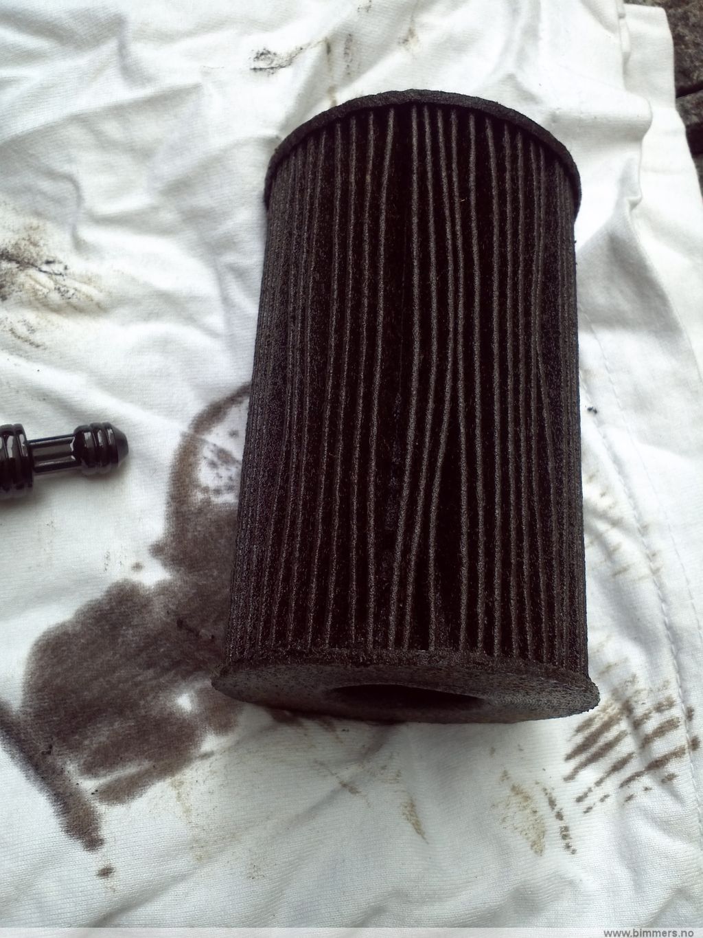

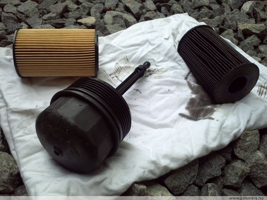

3er Skrevet Juni 22, 2013 Forfatter Share Skrevet Juni 22, 2013 Her er hvordan det gamle filteret så ut sammenlignet med det nye: Lenke til kommentar Del på andre sider More sharing options...

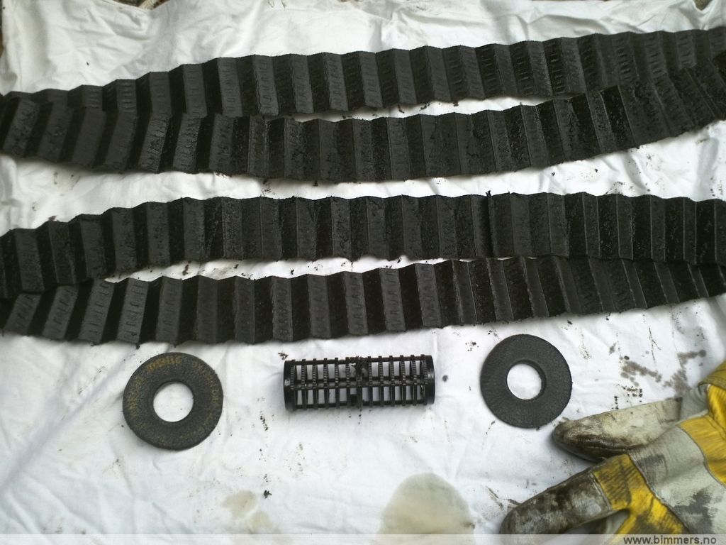

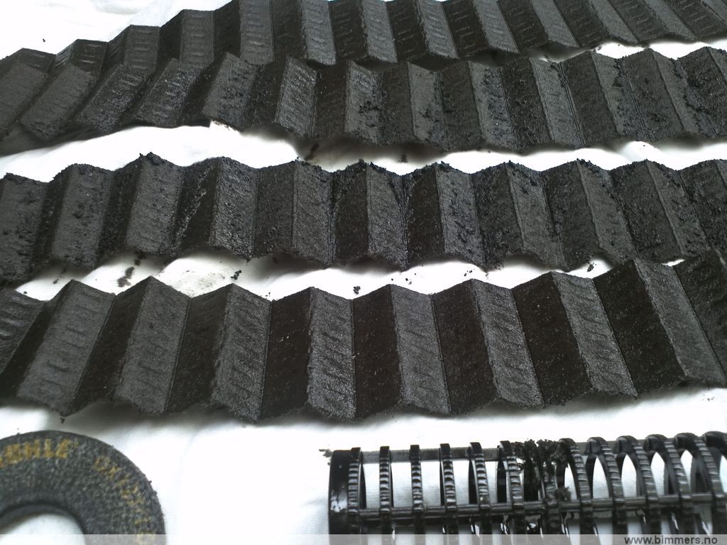

3er Skrevet Juni 22, 2013 Forfatter Share Skrevet Juni 22, 2013 Jeg skar også opp det gamle filteret for å vise hvor mye skitt som samles opp der: Lenke til kommentar Del på andre sider More sharing options...

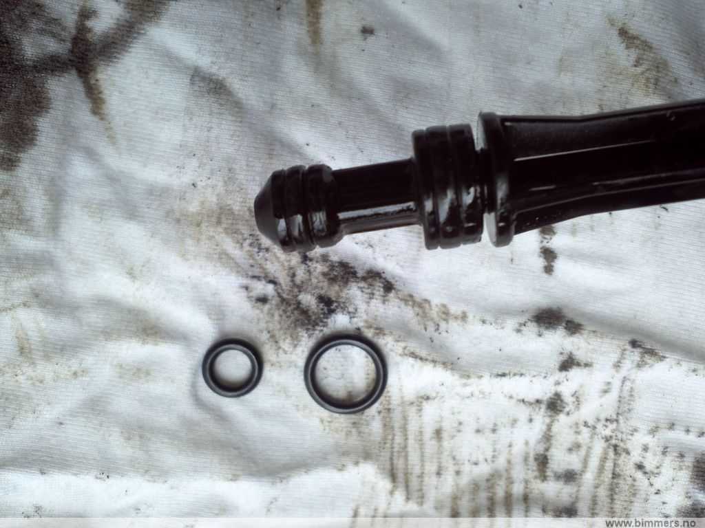

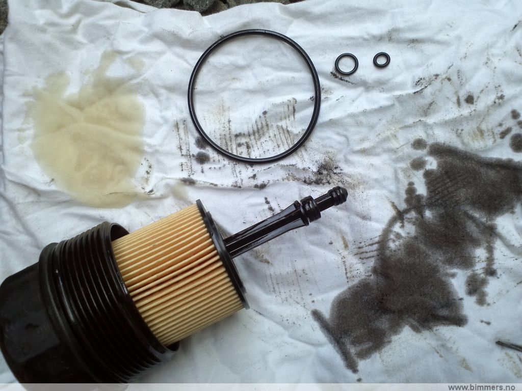

3er Skrevet Juni 22, 2013 Forfatter Share Skrevet Juni 22, 2013 Når du kjøper nytt oljefilter, følger det også med nye pakninger, husk å bytte disse før du setter på plass filteret igjen! Her er det 3 stk. Et stort for selve dekselet, og 2 små som skal festes frampå enden av stangen som står i dekselet. Lenke til kommentar Del på andre sider More sharing options...

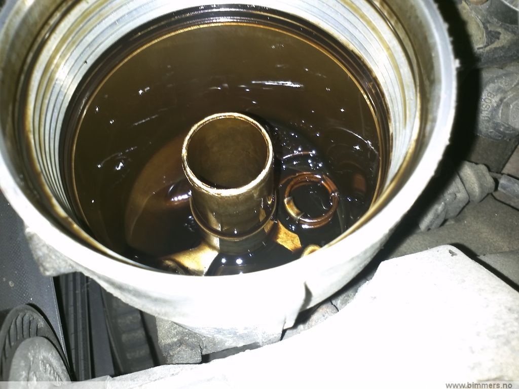

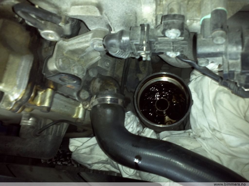

3er Skrevet Juni 22, 2013 Forfatter Share Skrevet Juni 22, 2013 Her oljefilterbeholderen som står montert i bilen. Slik ser den ut når toppdekselet av plast er skrudd av: Lenke til kommentar Del på andre sider More sharing options...

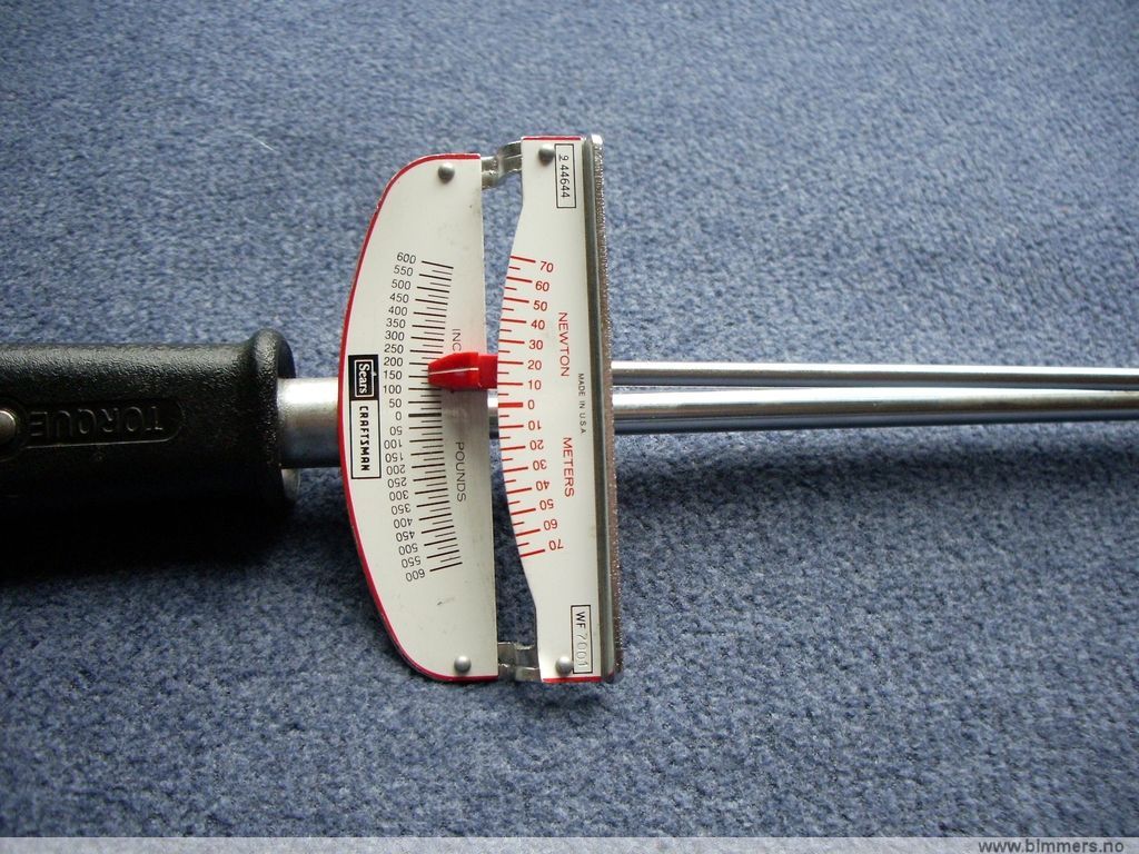

3er Skrevet Juni 22, 2013 Forfatter Share Skrevet Juni 22, 2013 Ikke vits å skru dekselet for hardt til når man setter det på igjen. Det står 25nm (newton meter) på dekselet, ikke sikkert du har momentnøkkel, men dette er ikke mye kraft. Skru det igjen for hånd til å begynne med, og pass på at du begynner rett på gjengene. Når du ikke greier mer med håndkraft, trekk til med skrallen på oljefilterverktøyet til filterdekselet stopper å gå rundt. Da har du akkurat passe kraft. Start motoren og la den gå litt slik at filteret fylles med olje. Stans motoren. Vent et par minutter, og peile oljen. Sjekk at du har nok olje på, hvis ikke etterfyll til nivået er mellom de 2 strekene på oljepeilepinnen. Ta en liten kjøretur , og sjekk etterpå at det ikke er lekkasje rundt filteret og eventuelt bunnpluggen dersom du har byttet olje på motoren. Peile oljen igjen. Dersom nivået er bra nå har du gjort en god jobb Lenke til kommentar Del på andre sider More sharing options...

bmwmaxi Skrevet Juni 23, 2013 Share Skrevet Juni 23, 2013 Du skal bytte olje filteret først, eller tappe av oljen men ikke sette i bunpluggen før du har tatt ut det gammle filteret. De to små o-ringene er tetningen for dreneringen av oljen i filterhuset. Så hvis du bytter/tapper av olje først og setter bunpluggen i vil de 4-5dl. med olje som var i filterhuset ikke bli byttet. Men renne ned i bunnpannen og blande seg med den nye. Lenke til kommentar Del på andre sider More sharing options...
3er Skrevet Juni 24, 2013 Forfatter Share Skrevet Juni 24, 2013 Du skal bytte olje filteret først, eller tappe av oljen men ikke sette i bunpluggen før du har tatt ut det gammle filteret. De to små o-ringene er tetningen for dreneringen av oljen i filterhuset. Så hvis du bytter/tapper av olje først og setter bunpluggen i vil de 4-5dl. med olje som var i filterhuset ikke bli byttet. Men renne ned i bunnpannen og blande seg med den nye. Riktig, godt poeng! Lenke til kommentar Del på andre sider More sharing options...
