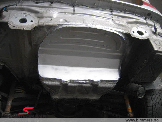

KimJuhani Skrevet Juli 26, 2013 Forfatter Skrevet Juli 26, 2013 hmm, jeg har fått dette montert, å ble heftig bra.. Mangler bare halve brønnen men ser ganske bra ut innenfra.. så er bare få smelt på m3 eksosen så bråker bilen min mindre
