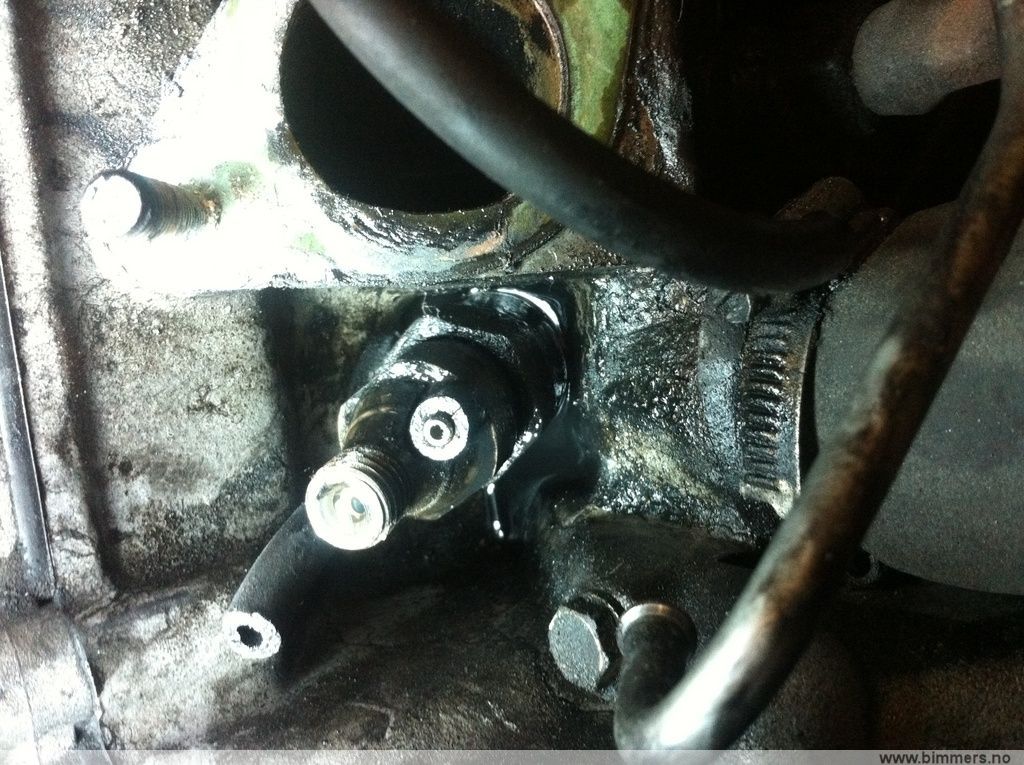

Hei har et problem med at den fremste "sett for fra" dysa mi lekker, hvordan skal jeg klare og stramme denne.
Mvh, Thomas
Dette er vel ett veldig vanlig problem på tds'ene, men funker å bytte dysa tror jeg..
Prøv å søk litt, så finner du garrantert svaret på dette :)
Morsomt opplegg på disse dysene. De har en slange hver som sender diesel til neste dyse.
Derav så har hver dyse et hull for mottakk og et for videresending. Ganske standard at disse lekker. Ikke nødvendigvis at du må stramme mer :)
Jeg kjenner ikke til disse eller har sett disse dysene, men dieselen som går mellom dysnene er vel bare retur.
Kan sikkert lekke der, ellers er vel disse todelt som så mange andre dyser. Det å stramme disse er vel ikke helt rette måten å gjøre det på, er sikkert en pakning der som burde byttes.
husk også at så å si alle dyser skal dras med moment.
Okei men hvordan får jeg løsnet dyss for og bytte den ? Er jo ikke råd å kåmme til og løsne, er det som er problemet.. :o
Bruk en 27mm langkopp. Men pass på at den er såpass lang/"rom i toppen" at du ikke bøyer retur-tappene!!
Har erfart at det er litt vanskelig og komme til på syl. 1, men det går! :D

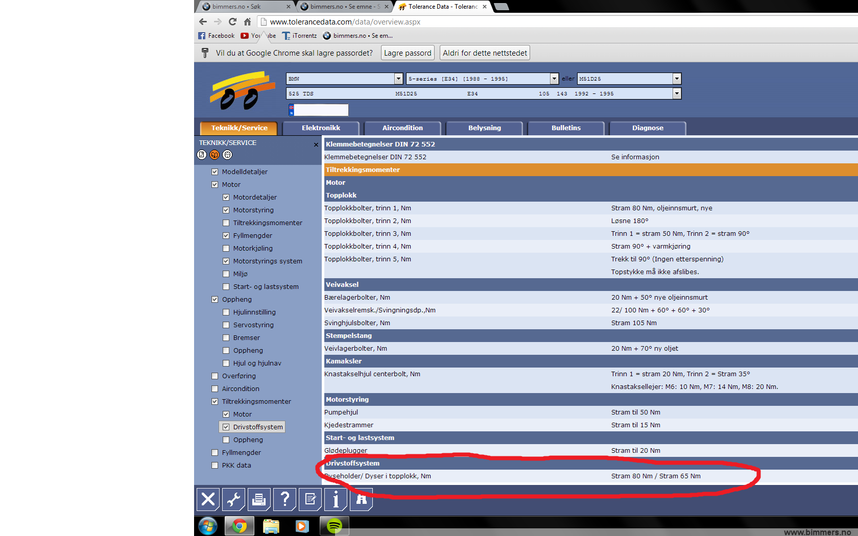

Har sjekka på tolerancedata og der står det at dysa skal strammes til med 65 nm, noe som virker ganske pinglete når du først står der med momentnøkkelen i hånda! Kjører selv slik uten lekkasje så det er nok riktig :)
Det står også at delinga på dysa skal strammes til med 80 nm. Men har selv som regel bare strammet til det stoppet..
