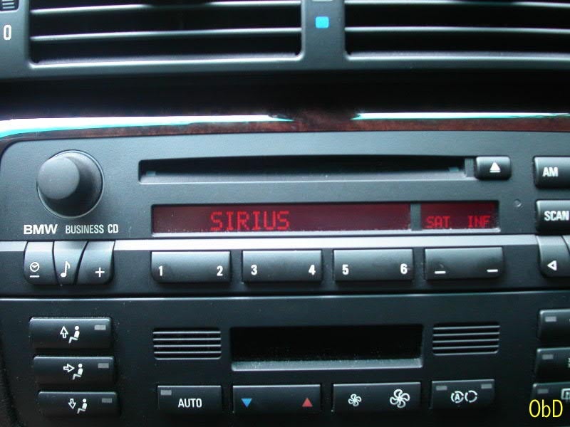

I dag tidlig når jeg skulle starte bilen min, var det ingen lyder før jeg startet den opp. Satte ifra meg bilen, og gikk. Når jeg kom tilbake senere var det ei vifte som sto å gikk.
Det er vifta som er bak selve varmeanlegget som står å går, å går ikke av selv etter flere timer.
Er det ei sikring som kan være gåen, eller er det enheten som er noe galt med? Noen måter å sjekke dette ut på?
Er en e46 coupe 2001.
http://www.bimmerfest.com/forums/attach ... ntid=17617
Er av denne typen.
