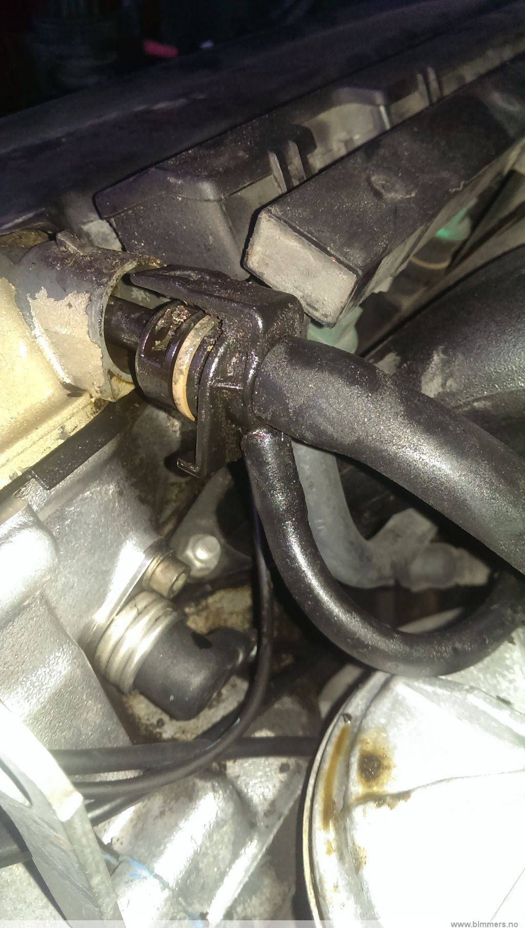

Hvilke slanger er dette? E36 M50B25

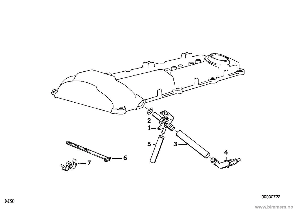

Noen som kan forklare meg hva slange nr 3 og 5 på dette bilde er?
På min motor er begge slangene tilgriset og fuktige, skulle tro det skal være en klemme på slange nr 3?
Motoren går litt ujevnt, men når jeg klemmer på nr 3 forandrer den litt turtall og går jevnere, noen som vet hvorfor? burde jeg bytte begge slangene?
kan prøve å bytte de, har et problem der motoren ruser seg litt på kaldstart, så er nok falskluft en plass ja.
