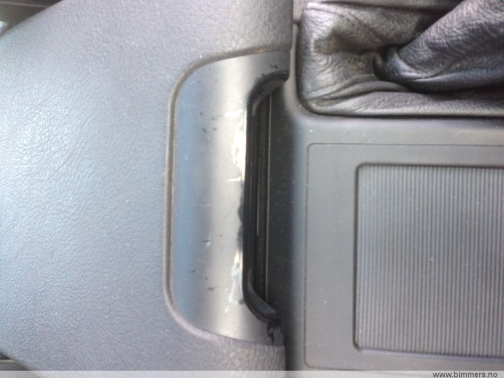

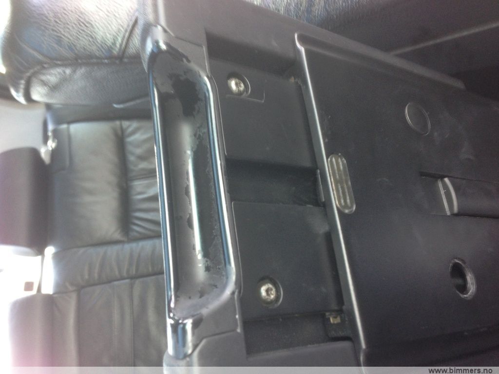

Jeg prøver å få av dette slitte og stygge "håndtaket" på midtarmlene. Armlenet er av typen som kan åpnes og skyves frem og tilbake.
Gjorde dette på en tidligere E39 jeg hadde, men der var det rimelig rett frem mener jeg å huske. Dette sitter annerledes.
Takker for tips! :-)

Lett som bare det, den sitter bare veldig godt :D
Den er bare montert med "klips", eller små pinner eller hva jeg skal si, den er bare trykt inn :)
Så hvis du setter armlenet helt bakover så den liksom er "låst" i stående posisjon, så tar du tak i den ene siden og drar rett opp.. For å få den på igjen er det bare å legge den pent oppå og slå en gang på hver side med knyttneven :)
Ikke værre, nei! Da har jeg med andre ord brukt for lite muskelkraft!
Tusen takk for tipset, Ziroh! :)
