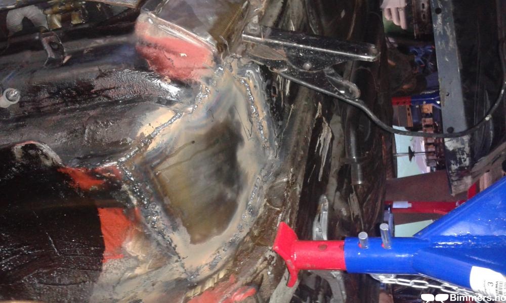

divad Skrevet September 17, 2013 Forfatter Share Skrevet September 17, 2013 Update 17/9-13 - Rust Begynner å bli lei av rust og tectyl Nybehandlet ytterskjerm Høyre side av gulvet begynner å bli tett Tok rusten på frontplata Fikk oversikt ovef rusten i batterikassa Snart ferdigskrapt hjulbue Snart ferdig på høyresiden Lenke til kommentar Del på andre sider More sharing options...

divad Skrevet August 17, 2014 Forfatter Share Skrevet August 17, 2014 Får blåse liv i tråden min igjen da jeg har fått fornyet energi, pågangsmot og masse nytt verktøy i lokalet Har sveist litt mer rust. Møkklei av hvor mye rust det er på denne bilen. Men er bare å fortsette hvis det skal bli bil av det. Mista andre telefonen min så masse oppussingsbilder forsvant derssvere. Her er hjulhus HF rustfritt og behandlet Men nå har jeg omsider bestemt meg for å bygge opp en grom motor på siden av mens karosseriet får den pleien det trenger. Har handla inn en delvis komplett M30B34 som skal bygges opp med turbo, så jeg slipper å ta ut motoren som står i. Dermed kan bilen brukes fram til turbormotoren er klart for montering. Planene for nye motor: Blokk blir syredyppet, honet og planslipt(for bruk av MLS) Smidde råder og stempler fra KSR og Miller Performance ARP main studs? Plane topplokk - Topplokk plant Ventilsliping og fresing av ventilseter Stage 2 ventilfærer/retainers fra PPF Forsterka vippearmer fra Millers Performance Race camshaft fra Miller performance? MLS 2mm toppakning ARP head studs Grenrør er jeg usikker på om jeg skal lage selv eller bestille fra PPF eller statene. Blir mest sannsynlig lastebilturbo Innsugsmanifold blir sikkert den originale, bare at den blir ombygget. Eller budskjettmotor - dvs. standard innmat i blokka Dette er så langt jeg har planlagt for motoren. Ingenting er bestemt, så muligens det noe forandringer. Utgangspunktet - M30B34 blokk Topplokk er planet og skiftet ventiltettinger fra før av Lenke til kommentar Del på andre sider More sharing options...

divad Skrevet September 1, 2014 Forfatter Share Skrevet September 1, 2014 Update 30,31/9-2014 Har sveist mye i helga. Med denne framgangen kan det være bilen kommer på hjulene en gang Ved pedalene var det store rustskader Kapp bort! Friskt stål sveiset inn! Sånn så "batteri-kassa" ut... Etter: Bestilte et stab.stag til fjørtårnene for å freshe opp litt for pågangsmotet sin del - billig og passet fint Kompis fikk også tårnstag +++E34 angeleyes på volvoen, hehe Prøvemonterte en skjerm, bare for å se helhet i bilen igjen Mangler bare hjul som er rett rundt hjørnet så den kan stå på føttene igjen! Lenke til kommentar Del på andre sider More sharing options...
