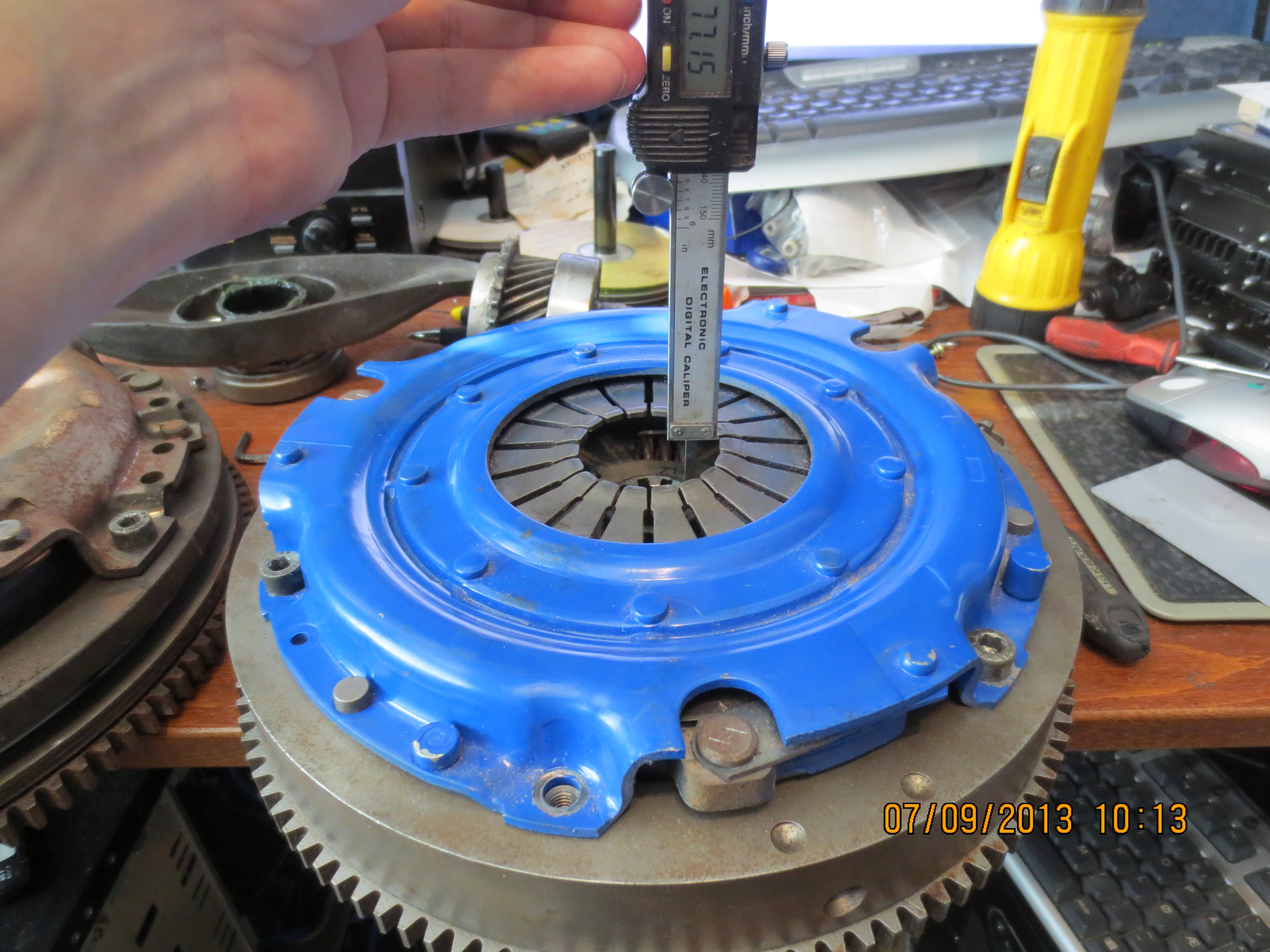

Når jeg måler fra trykkplaten der utløserlageret presser til bunds av svinghulet får jeg en diferanse på ca 3,5mm, mellom m44 og m42 altså enkelt masse er 3,5 mm tynnere eller hva man kalle det. Har sett på nette at man kunne montere en justering der utløserlagere gaffelen sitter og hviler i girkassen.
Tenkte selv jeg skulle lage noe i samme retning
ilustrasjon bilde på hvordan jeg målte på begge svinghjulenne.

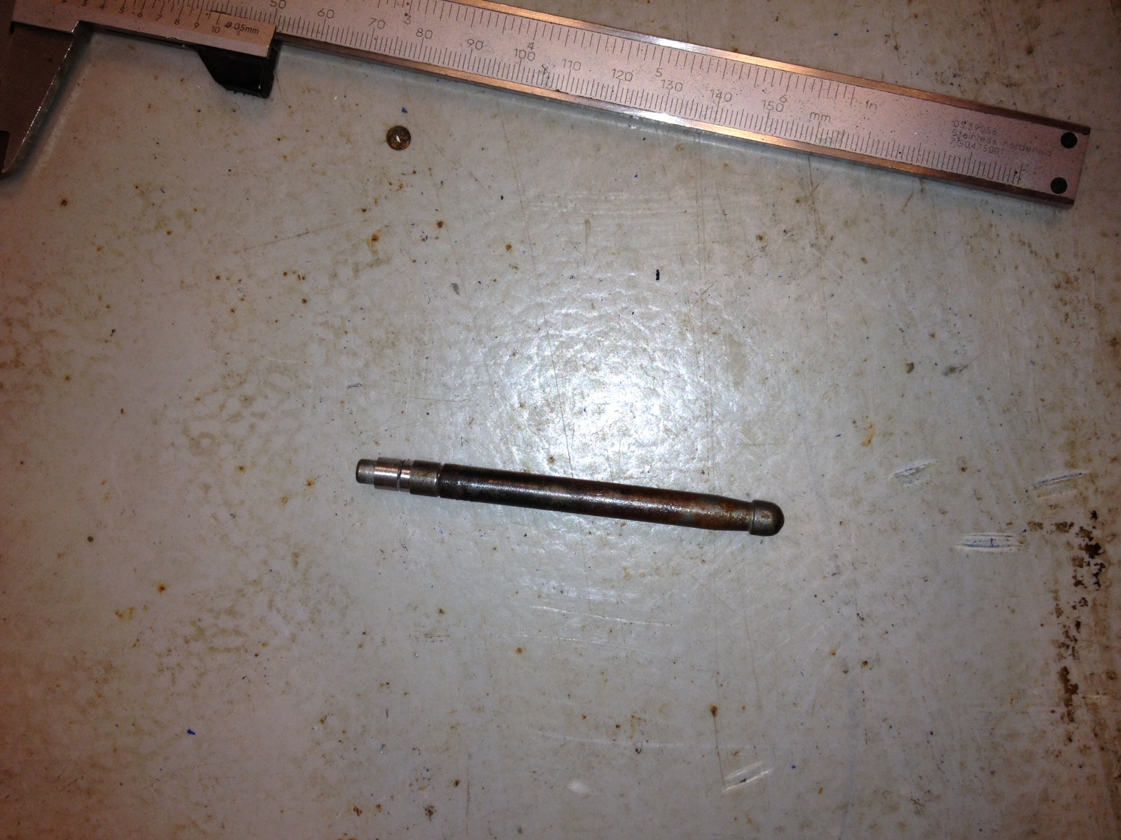

første bildet er da hva jeg begynte med

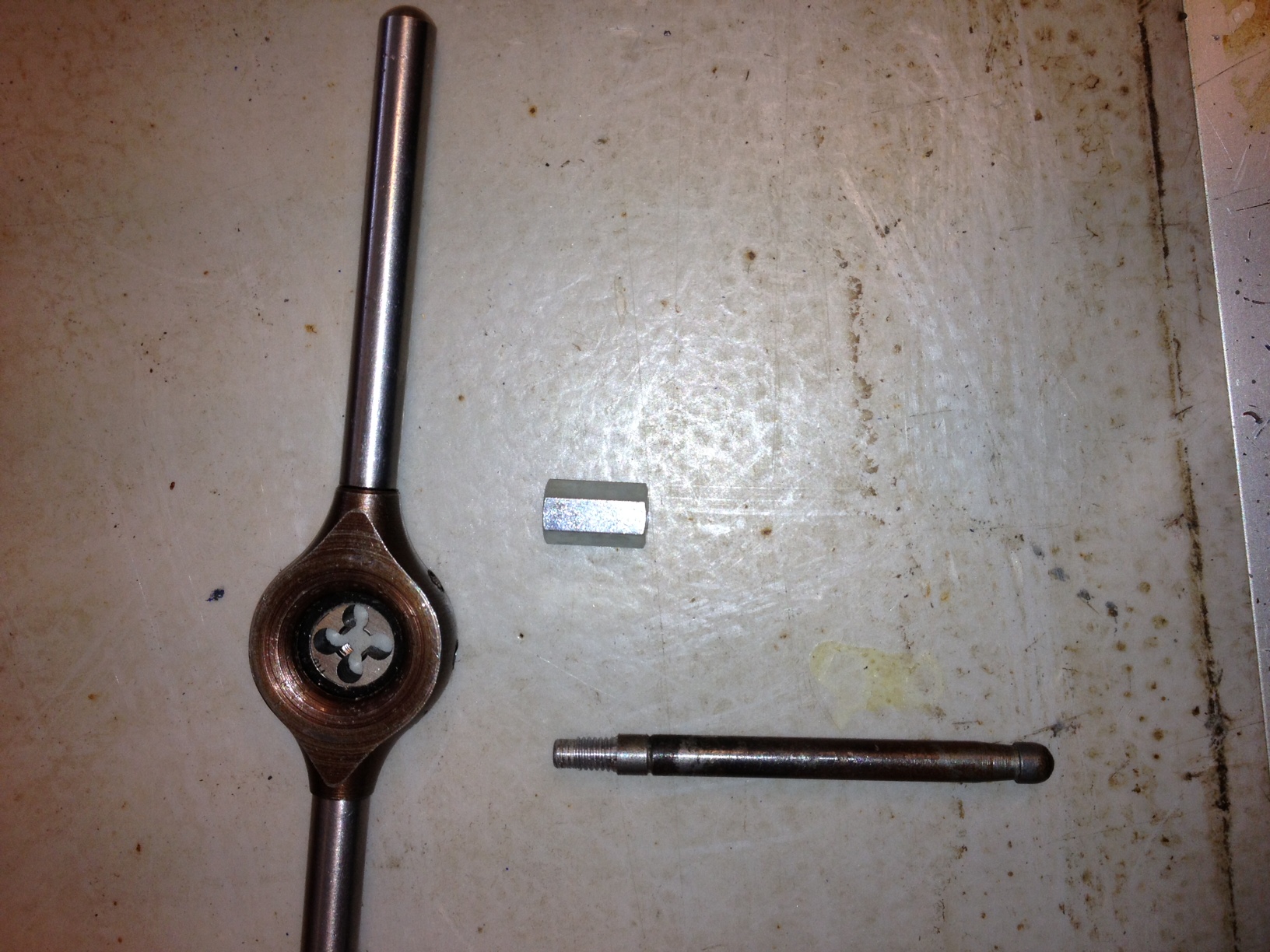

så andre bildet er da etter en brå kjapp tur innom dreibenken for å få riktig dim så jeg kunne gjenge opp

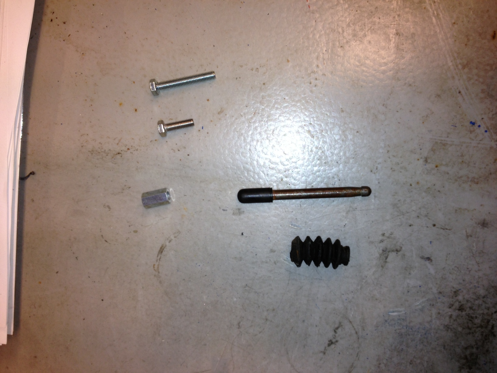

tredje bildet viser da at jeg har smidd å fått gjenga opp staget å kjøpt en såkalt "3 lags mutter"

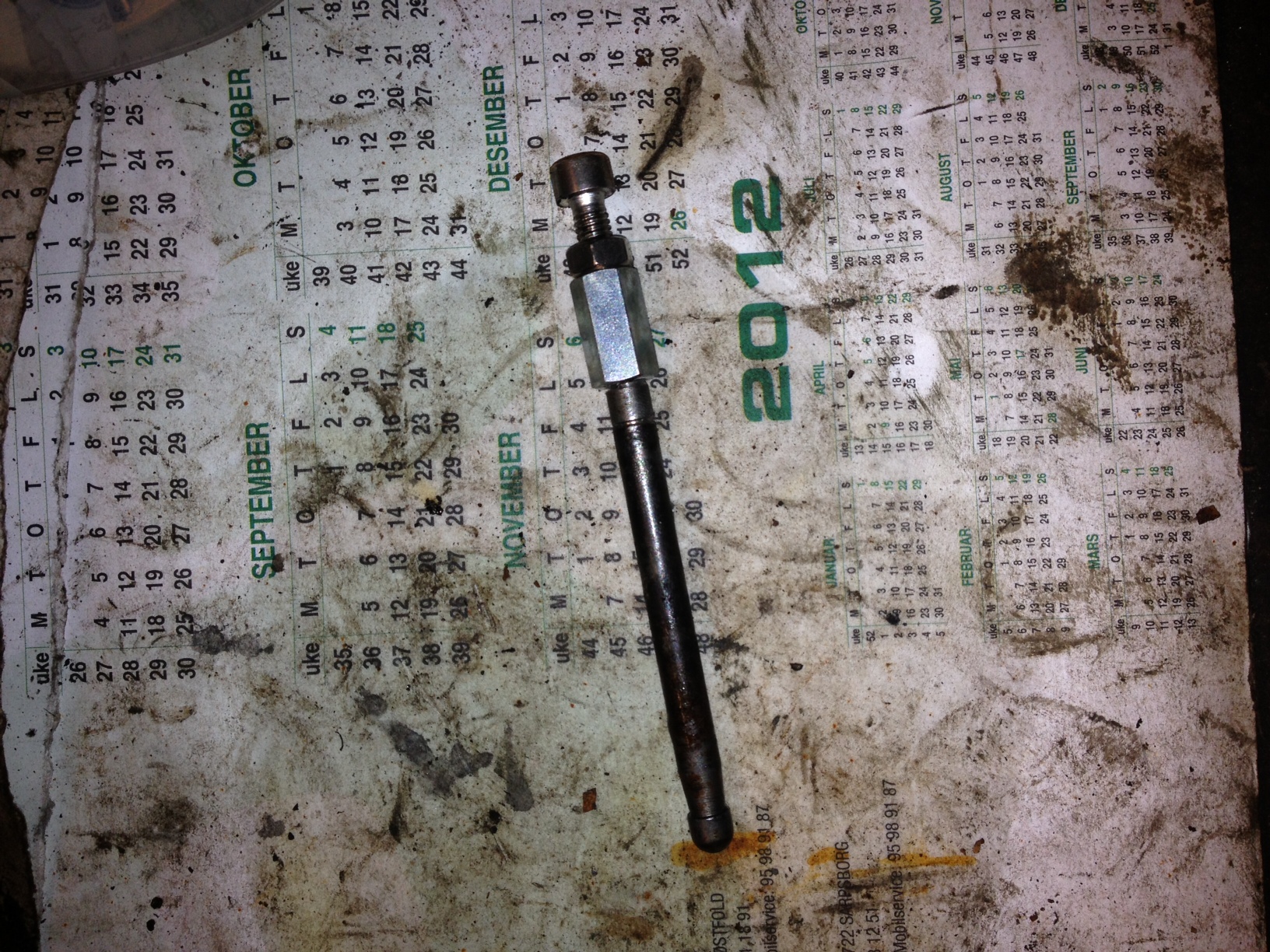

dette er da det ferdige produktet med riktig justert bolt og alt
kort oppsumering det funka som bare fanken :-)
