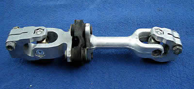

Har hatt samme symptomene du beskriver, jeg ville sjekket rattakselleddene.
Hos meg var ene krysset knusktørt, og da var det knepp og motstand visse punkter når jeg rattet.
Var mest trøbbel ved kald bil hos meg og, fikk vel varmet et snev av smøring nar det ble temperatur muligens...
Det er snakk om oveføringen fra rattstamme til tannstang, alu akslingen med to ledd og gummiforing mellom torpedo og tannstang :wink:
På bilen min sto krysset helt fast, var ikke snakk om å få beveget på det, måtte gå på med et nytt jeg.
Er noe drit å få av denne delen, men det lar seg gjøre enkelt og greit.
Du kan jo tenke deg hvordan denne vil gi punktvis motstand og kneppe over hvis et av kryssene har kilt seg, er jo vinklet begge to.
