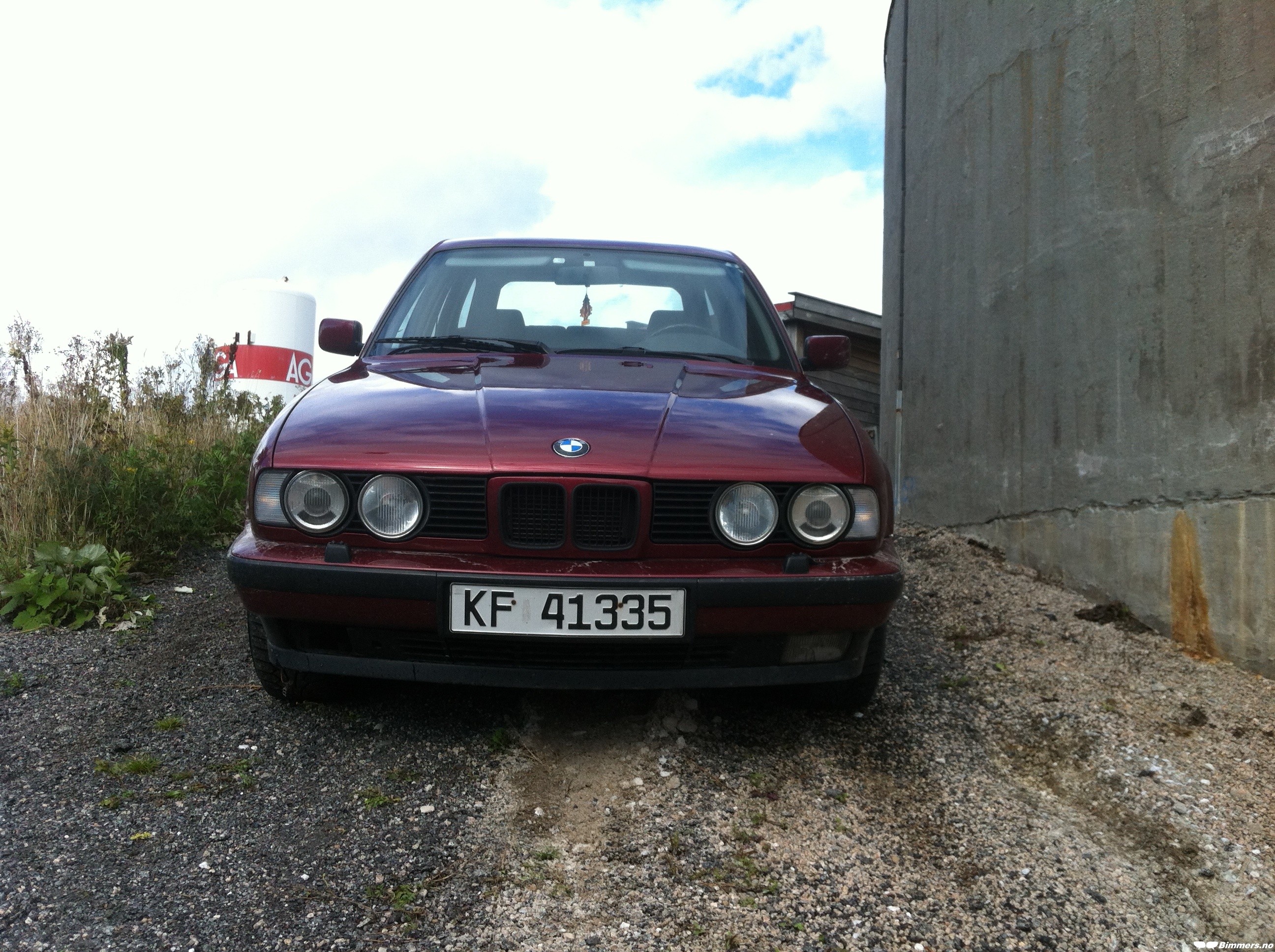

bmwpower86 Skrevet September 11, 2013 Share Skrevet September 11, 2013 hei alle sammen har gått til innkjøp av en e34 525tds som ikke har gått mer enn 206.000er jo litt men absolutt ikke det verste .bilen ble lakkert opp for 6 år siden og har holdt seg meget godt bilen er 99% rust frifargen er calypso rothar allerede masse planer for bilen*sorte lykter både blink og hoved lykter*senk vet ikke helt hvordan jeg skal fikse det ennå er jo nivå på den*bbs felger*leppe på fanger eller få tak på andre fangere må være m fangere eller acer ikke fan av annen plastikk / japse styling* skinn helst m stoler men Comfort fungerer og blir veldig glad for tilbake meldinger og tips Lenke til kommentar Del på andre sider More sharing options...
