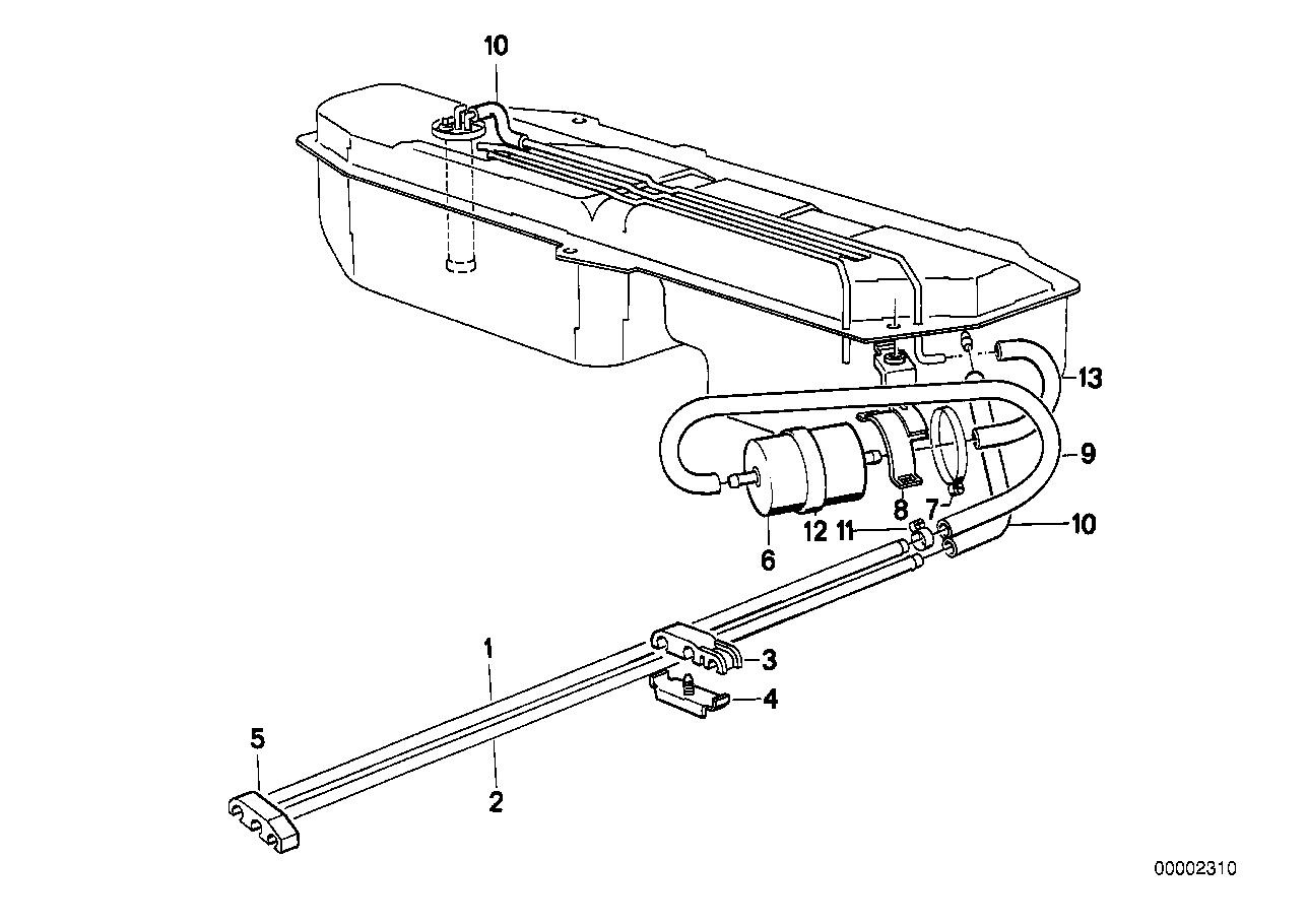

Hei. Jeg driver å setter inn m50 i e30'n min. Problemet er at det ikke er lakt opp til retur på bensina da dette har vært forgasser. Jeg har lakt opp slange til retur'n, men hvordan skal jeg koble denne på bensintanken ? :)
ETK er fint å sjekke slikt på.
Ser ut til å være en returnippel på tanken, slange nr 10 fra rør nr 2 er retur. Du kan sikkert lage tilsvarende på din tank.
