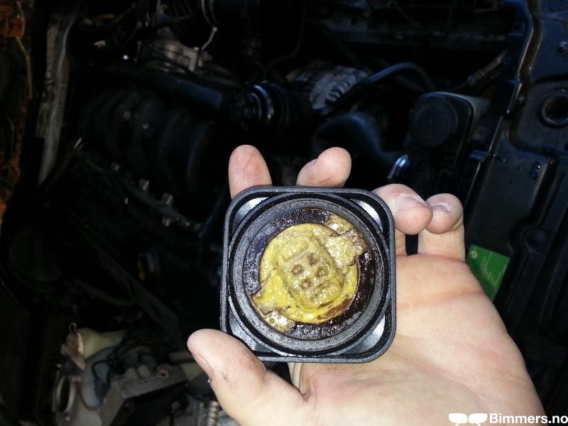

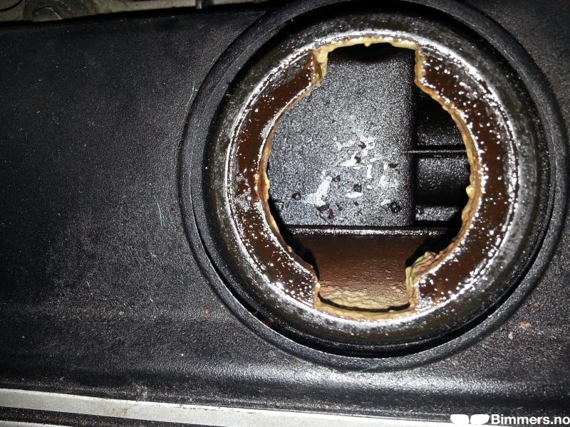

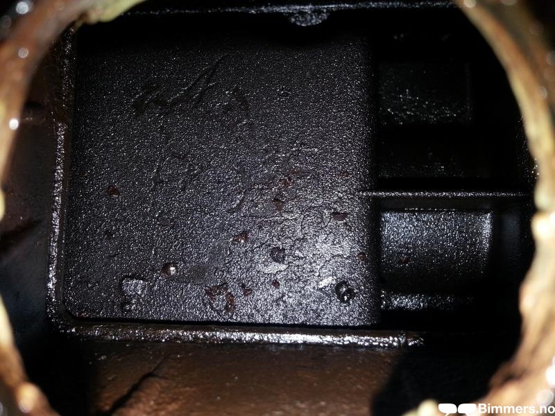

powerfulglenn Skrevet November 24, 2013 Skrevet November 24, 2013 Hei folkens! gjelder en E39 med M52b25 Har lurt litt på etter motorbyttet at det har vært noe grums der man fyller på olje.. Noe gul aktig, men har vært så lite at jeg har tenkt at det ikke har vært så farlig og sjekket peilepinnen flere ganger.. Bilen har ikke skilt og bare startet noen ganger og latt den blitt normal varm(det har jeg vært forsiktig med) og slått den av igjen.. fylte på sånn biltema olje(ikke skyt meg) men jeg skal ha på noe skikkelig når den får skilter.. men idag når jeg sjekka påfyllingslokke fikk jeg litt sjokk.. hele påfyllings lokket er dekket av en gul guffe, men nedi der man fyller på olje er det fint :s peila olja og olja var veldig tynn.. Det bare rant av olje pinnen skikkelig.. men oljen er imellom svart og brun, liksom som det skal være.. bilen rister litt når den er kald og når den begynner og bli litt varmere så går den pent.. Men legger ved noen bilder håper noen kan gi meg svar
RemyNG Skrevet November 24, 2013 Skrevet November 24, 2013 Har du sjekka kjølevæska? For sånn grums kan også komme av mye små kjøring og lignende....
RemyNG Skrevet November 24, 2013 Skrevet November 24, 2013 Ok, og bilen bruker ikke kjølevæske heller? Da kan det være oljen som gjør det. Har man mye små kjøring eller små oppstart for din del på noen type oljer får man dette.Fikk dette på gamle bilen min prøvde da GM sin olje, da forsvant den guffen der.
powerfulglenn Skrevet November 24, 2013 Forfatter Skrevet November 24, 2013 okei Takk skal du ha Får håpe på det beste Bilen bruker ikke kjølevæske nei
D.Toft Skrevet November 24, 2013 Skrevet November 24, 2013 det der er helt normalt, er kondens som er der
powerfulglenn Skrevet November 24, 2013 Forfatter Skrevet November 24, 2013 Så utrolig bra og høre! Da slipper jeg og ta ut motoren igjen, hehe
D.Toft Skrevet November 24, 2013 Skrevet November 24, 2013 motoren har sikkert stått en stund? muligens i ett litt fuktig miljø? ja du slipper å plukke ut motoren for det lille der. tørk av, følg litt med og tørk av om du finner mer. når du får vann i oljen, så vil du få litt sånn guffe på peilepinnen din powerfulglenn reagerte på dette 1
powerfulglenn Skrevet November 24, 2013 Forfatter Skrevet November 24, 2013 Motoren og bilen har det ja Takk skal du ha Skal jeg gjøre okei Derfor jeg stussa litt på at jeg ikke hadde noe guff på peilepinnen
