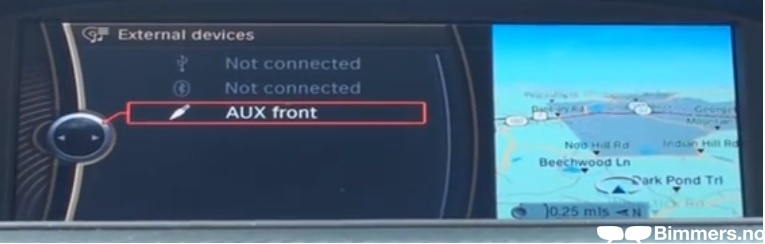

chrisen Skrevet Desember 29, 2013 Share Skrevet Desember 29, 2013 Hei, lurer på hvordan man spiller for eks spotify fra mobil uten å måtte benytte Aux kabel? Skal ikke det la seg gjøre via blåtann? I såfall hva trykker jeg på i idriven. Gjelder en 11mod 520. Lenke til kommentar Del på andre sider More sharing options...
OveN Skrevet Desember 29, 2013 Share Skrevet Desember 29, 2013 Dette avhenger av utstyrsnivået i bilen. Om du har det som trengs eller ei kan du enkelt se i iDrive'n. Gå til hovedmenyen, velg "CD/Multimedia" og så velg "External Devices". Da får du en liste over tilkoplingsmuligheter for eksterne kilder. F.eks: USB, Bluetooth og AUX som bildet under viser. Har du ikke Bluetooth-symbolet der så har du ikke mulighet til å streame musikk over BT. Hvis du har opsjonen så kan du se her hvordan du får det til å funke: http://www.youtube.com/watch?v=-w-qwleMye4 EDIT: slenger på litt mer info da jeg ikke har noe bedre å ta meg til... Bluetooth audio ble tilgjengelig fra høsten 2010. Da tok BMW i bruk det de kaller Combox. Combox'en gir endel muligheter man ikke har på pre-Combox biler (TCU/MULF): - Bluetooth audio- Better Bluetooth integration for handsfree calling- Office (iOS6 supports emails sync)- Internet* and BMW Online*- BMW Apps- BMW Plugin- Video playback Man har Combox i bilen kun om man har valgt ekstrautstyr som krever det. Combox kan forøvrig ettermonteres. Det er mange som har gjort dette i E6x/E9x/etc, men F-serie har jeg ikke kikket noe på. Er vel ikke så mange som er ivrige på å modde nesten helt nye biler. Krever ny hardware samt litt koding. Din lokale BMW forhandler vil med 99% sikkerhet si at dette ikke er mulig og vil ikke hjelpe deg. Men det er folk som selger hardware og gjør kodinga for deg. Lenke til kommentar Del på andre sider More sharing options...
