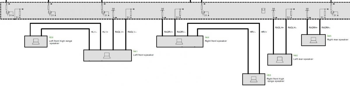

Hvis du ikke har ekstern forsterker så har du Stereo høyttalerpakke. Det er totalt  6 høyttalere i den pakka: 5.25" + tweeter på hver side forran samt to stk 5.25" i hattehylla bak. Om du har høyttalere i dørene bak og den tredje høyttalern i frontdørene så har du HiFi eller Top HiFi, og ergo også ekstern forsterker.
Anyways, de to (eller tre for den saks skyld) elementene per dør forran drives av en og samme kanal. Da er det veldig rart at bare 5.25" spiller. Dette elementet og tweeter plugges inn i en kontakt som sitter bak dørtrekket. Jeg ser det sitter et filter rett ved sidenav denne kontakten. Veldig usannsynelig at dette slutter å virke samtidig på begge sider av bilen forran, samtidig som høyttalerne bak også gir seg.

Skisse av hvordan høyttalerne er koplet mot radio:

Demonterte dørtrekk i går og fant ut at det er som du sier bare 6 høytalere, tweeterne foran var koblet fra så de var bare å koble til så virket de. Men har fortsatt ingen lyd bak så tok ut høytalerne i hattehyllen og prøvde med noen andre høytalere, men fortsatt ingen lyd..
