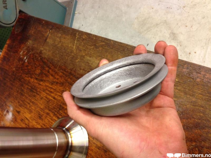

Bilde av radiator som skal i(3"tykk), holder på å tilpasse. Må dreie av det ytterste sporet til reim på triggerhjulet for å skaffe litt mer plass :) passer perfekt mellom rammevangene, satser på å ikke slite med kjøling da :D (ikke det at jeg har gjort det tidligere)

Skal dreie av ytterste sporet til reim imorgen for å få plass til radiator. Tar og glassblåser og lakker det samtidig :) legger ut noen bilder når det er gjort..post-62198-0-89658800-1391989829_thumb.jpost-62198-0-07061900-1391989942_thumb.jpost-62198-0-02084100-1391990041_thumb.j
Og nei, er ikke det som sto på som var så rustent :P Fant bare et annet jeg hadde liggende :D

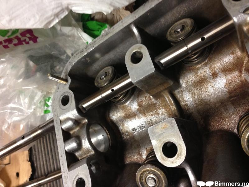

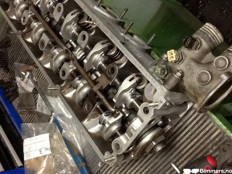

Da har jeg fått planet vasket og demontert topp :D skal slipe til ventiler og på med nye ventiltetninger før montering.
post-62198-0-43249600-1392088053_thumb.jpost-62198-0-20964500-1392087942_thumb.jpost-62198-0-54787600-1392087835_thumb.jpost-62198-0-68727600-1392087469_thumb.j
Feil rekkefølge, men men :P
