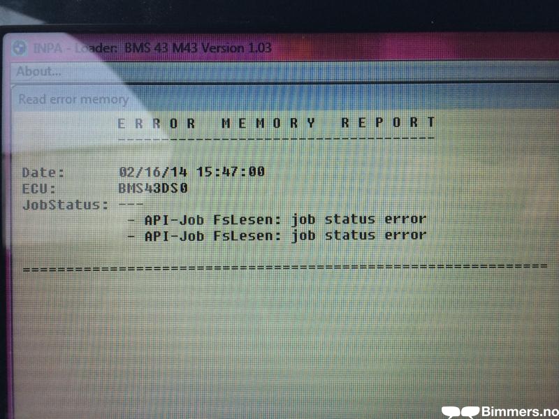

I dag tok jeg diagnose på bilen.
Jeg fikk dette.
post-49693-0-07839500-1392564695_thumb.j
Slettet feilkode og startet bilen.

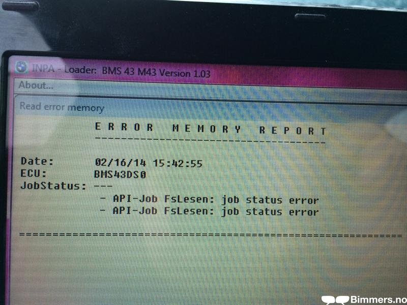

Tok ny diagnose etter motor ble stoppet igjen.
post-49693-0-56490700-1392564809_thumb.j

Da jeg koblet til og trykker read error memmory kom den ruta opp. (Bilde 1)
Bare så ecu der. Det er vel hjernen?
Gikk tilbake og trykket på clear error memmory.
Så trykket jeg read error memmory igjen. Da kom det "no error" opp helt til bilen ble starta igjen.
Da kom samme feilmeldinga igjen. (Bilde 2)
Skjer ikke mer på diagnosen enn hva som er på bildene over.
