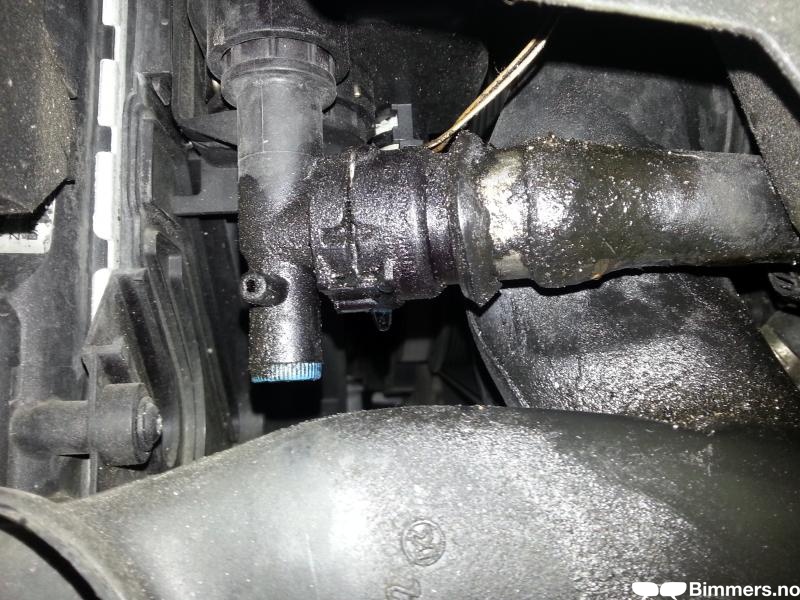

Hadde problem med lekkasje av kjølevæske i sommer/høst som var, dette viste seg å være slangen som er koblet i bunn av ekspansjonstanken. Den så slik ut da:
post-74446-0-70068100-1393252486_thumb.j
Byttet slangen og alt var bra, sjekket nivået ofte de to første månedene etter. Men så plutselig dukket kjølevæske ikonet opp igjen her i helgen, lot bilen kjøle seg ned og sjekket, og da manglet det litt, fylte vel på i underkant av en kvart liter. Så sjekket jeg igjen idag, og det manglet litt igjen, så jeg sjekket denne slangen jeg byttet i sammen slengen, og det ser ut som den har blåst seg litt opp den også, tok rundt med en hanske og det er helt klart en eller annen lekkasje der.
Så hva er det som kan "spise" opp denne slangen? Jeg har en liten anelse om at det kan være servo olje? Da jeg også har en bitteliten lekkasje der, eller det er litt svetting rundt påfyllingen til servoen, byttet blant annet pakningen i skrukorken til servobeholderen for noen dager siden, men tror også slangene rundt trenger å byttes snart da det ser ut som de svetter litt også. Så spørsmålet da er om servo olje har noe innvirkning på slike slanger som dette? Hvis ikke, hva kan årsaken være da?
Dette ser vel ut som olje,servo oljebeholderen ligger vel rett over. Ellers er radiatotorlokket et problem på E 46,blir for høyt trykk i kjølesystemet og slangene kan svelle
Så servo olje kan ødelegge slike slanger? Eller hvertfall være med på å ødelegge de? Er ikke helt sikker på hva servo olje inneholder, men regner vel med at det ikke er noe "snill" væske å søle rundt?
