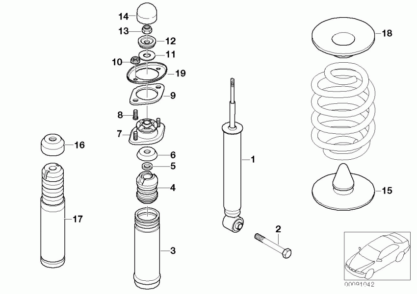

Kattlikzm Skrevet Februar 25, 2014 Skrevet Februar 25, 2014 Monterte splitter nytt senkesett igår av merke Supersport black evolution. Støtdemperlager foran og bak ble byttet i samme slengen. Etter å ha kjørt i en halvtime poppet plutselig demperen ut av støtdemperlageret høyre bak. https://www.dropbox.com/sc/m1lqu2ifk4ipt3z/jV8nzFgJFo Hva kan være grunnen?!? Trodde dem skulle tåle mye mer? Ringte Gs og spurte hva feilen kunne være. De mente at jeg ikke hadde montert på "skiver" rundt topplageret?. Følgte jo ikke med noen skiver ??
Thundercoil Skrevet Februar 25, 2014 Skrevet Februar 25, 2014 Må ha skiver, ja! Stemmer det de sier. Pleier ikke å følge med. Bruker det som sto på fra før, eller kjøper nye om standen er dårlig.

Thundercoil Skrevet Februar 25, 2014 Skrevet Februar 25, 2014 Nr 6 og 12 Ene koster 39, andre er ca 19. Totalt 120kr
