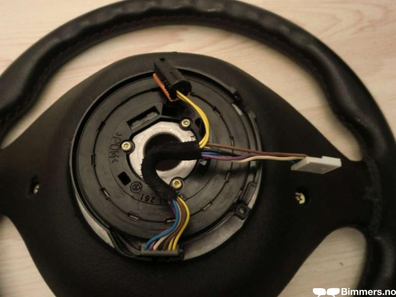

Stian Mathisen Skrevet Mars 10, 2014 Skrevet Mars 10, 2014 Er det noe forskjell på ledningene til et m ratt og vanlig ratt? Skulle kjøpe et m ratt, men selger sa at ledningene til volum og cruise ikke var likt?
Albino Skrevet Mars 10, 2014 Skrevet Mars 10, 2014 Kan jo være greit å nevne hvilken bil det er snakk om og hvilket ratt du har fra før! Stian Mathisen reagerte på dette 1
bjalle Skrevet Mars 10, 2014 Skrevet Mars 10, 2014 Gjelder det M ratt til e38 e39 så er det likt så lenge du har ratt som passer årsmodellens airbag.
Stian Mathisen Skrevet Mars 10, 2014 Forfatter Skrevet Mars 10, 2014 Det er en e38 det er snakk om.med originalt lastebilratt. Tenkte det var likt men han hadde prøvd rattet på sin 95 e38 og der var ikke ledningene like sa han. Dette rattet det er snakk om, vil det passe i min 94 e38.
APedersen Skrevet Mars 10, 2014 Skrevet Mars 10, 2014 Er likt før -99 (Single stage), i -99 kom facelift (Dual stage). Det skal i teorien være bolt-on. Stian Mathisen reagerte på dette 1
APedersen Skrevet Mars 10, 2014 Skrevet Mars 10, 2014 Eller nei, vises dårlig. Dette er facelift (Dual stage):
APedersen Skrevet Mars 10, 2014 Skrevet Mars 10, 2014 Du må få flere bilder av rattet, trodde du hadde kjøpt det.
Stian Mathisen Skrevet Mars 10, 2014 Forfatter Skrevet Mars 10, 2014 Nei jeg ventet siden det ikke var sikkert.
APedersen Skrevet Mars 10, 2014 Skrevet Mars 10, 2014 Nei, nå roter jeg fælt. Dual stage har det store utskjæringen ovenfor senter. http://www.ebay.com/itm/BMW-E38-E39-Steering-Wheel-for-Dual-Stage-Air-Bag-3-98-up-GOOD-LEATHER-/330685703726
Stian Mathisen Skrevet Mars 10, 2014 Forfatter Skrevet Mars 10, 2014 Er ikke godt og si om det er single eller dualstage da. Men jeg kjøper det og prøver.
