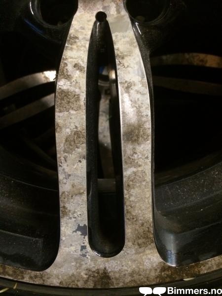

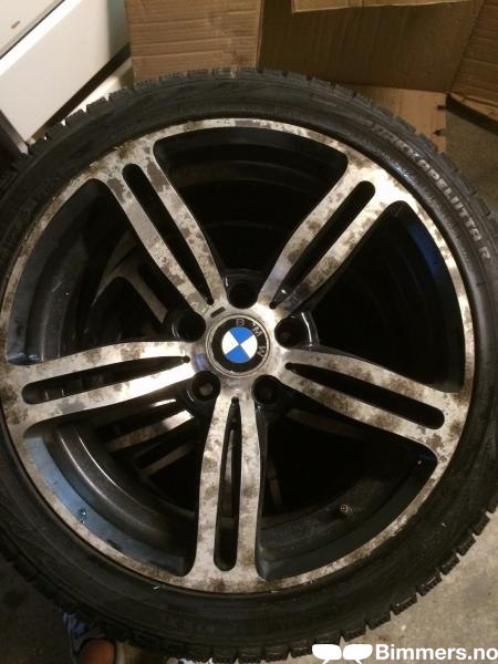

bmwsel Skrevet Juni 27, 2014 Skrevet Juni 27, 2014 Hvordan få nytt liv på disse felgene? Sterkt medtatt av salt!....
quandt1960 Skrevet Juni 27, 2014 Skrevet Juni 27, 2014 De ser "eloksert" ut. Dvs det ligger et oksydlag uttapå aluminiumet. Dette er da korrodert vekk og det er blitt dannet aluminiumoksyd som er et hvitaktig pulver og misfarget. Du vil ikke klare å få felgene tilbake i samme stand hvis du ikke elokserer på nytt evt. men det er jo litt komplisert med strøm og greier. Mitt tips er å polere vekk så mye som mulig av driten og lakkere hele felgen på nytt. Husk grunnig for alu først.
