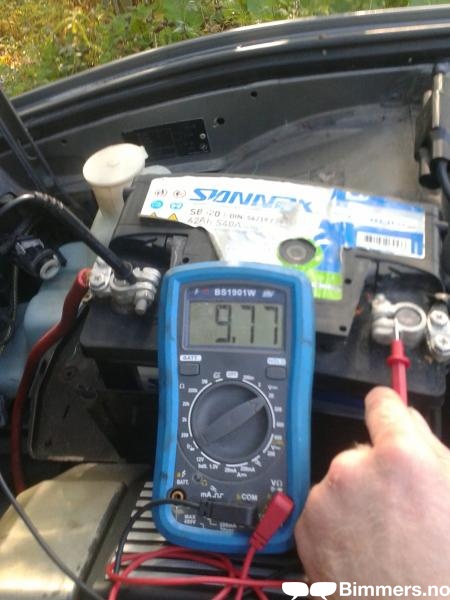

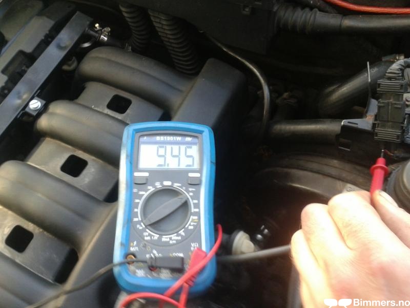

Nå hadde jeg ikke nok strøm til å starte jævelskapen, litt over 9v på batteri. (prosjektbil) men, som visst på bildet så går det nesten like mye strøm gjennom pumpa som det er på batteri. Jeg vet ikke om min pumpe er gåen eller hva, siden den starter med engang jeg setter tenning på og sirkulerer i et minutt eller noe etter at jeg har stoppa motor. Har koblet den ut før og får likevel varme i varmeanlegg. Noen folk mener at sirkulasjonspumpa sirkulerer vannet rundt i systemet slik at motor skal kjøles litt ned etter stopp. Vet ikke om det stemmer, men vannet sirkulerer jo etter stopp, så det er vel bra? :P
dette må jeg se litt nærmere på i min bil :)  takker for info. vet ikke hvorfor den sviver etter motor har stoppet kan bare være noe rest strøm en plass. vet ikke hehe.
du får varme uten den også som du testet. den er kun for og hente varme fra motor sånn du skal kunne ha det varmt inni bilen om vinteren.
