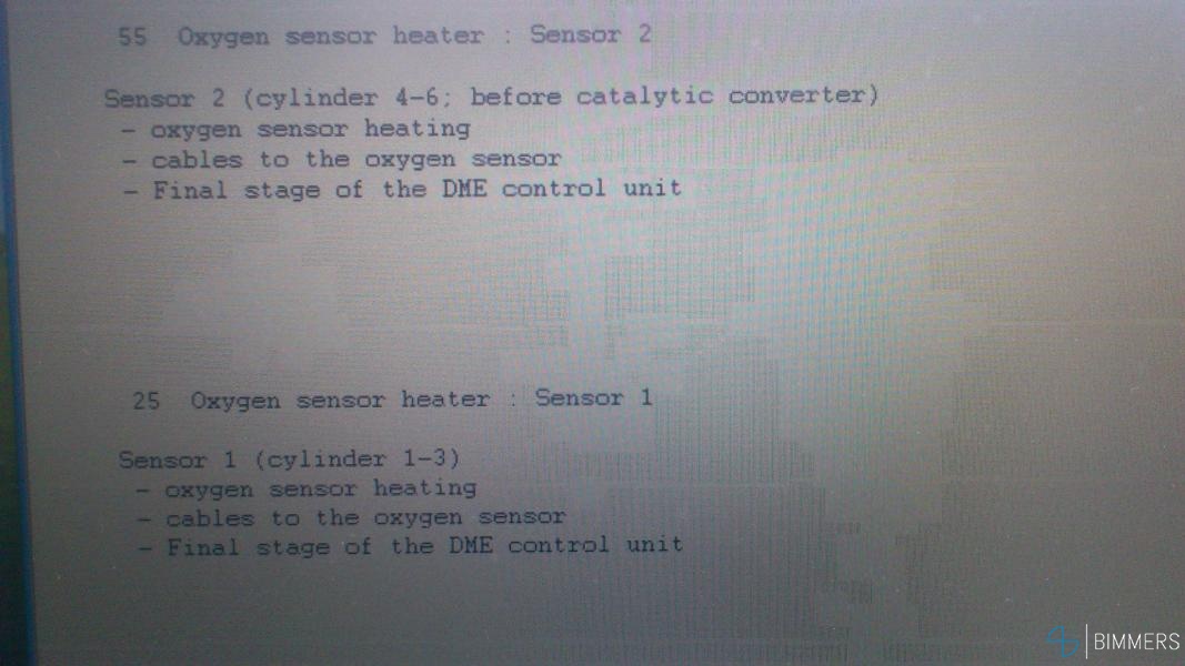

en gåen  " air inlett temp sensor" skal vel gi feil på diagnose??  noen som vet ? skjjult feil?!
lamdaen fungere har prøvd de på en annen bil .
hva betyr final stage of DME control unit?
