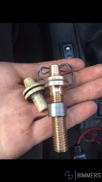

eller som eg gjor lagde ein lenge tapp på girkassen der gaffelen står inte.
post-68532-0-47882700-1426152623_thumb.j
