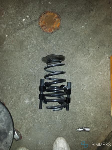

Skal bytte fjærer bak på e39 touring, skal montere senkesett. Men hvordan skifte fjærene lettest mulig? Ser ikke helt hvordan jeg skal få på no fjærklemmer .. har løsna demper nede men får ikke brua så mye ned så fjæra ikke står i spenn...
Tips motas med takk!
Jeg måtte bruke to fjærklemmer, er jævlig trangt!  Når du har pressa fjærene nok i sammen så må du presse bærebrua så langt ned du klarer mens du tar fjøra ut, det er lettere hvis man er to stykker da :)
