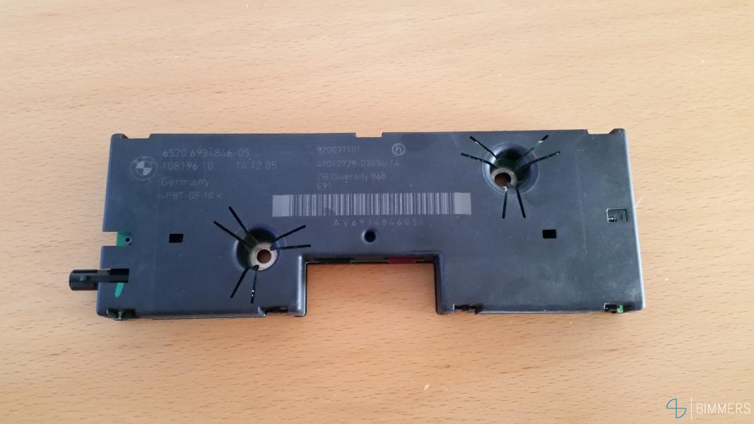

Hei, har en bmw 320 e91. Når eg ska bruka fjernkontrollen på nøkkelen til og låse opp bilen sjer det ingenting, så har eg googla litt og det er flere som har hatt problem med dette... noen andre som kjenner til problemet? som eventuelt har en forsterker (som eg fant ut ska verra feil på google) ligganes? :)
Eller om noen kan se på kretskortet om det er ødelagt?! :) som dere ser på det nederste bildet er det litt korrisjon eller hva det heter rett vedsidenav "tyco" skriften.. kan dette være grunnen?

Selv en elektronikkingeniør vil vel slite litt med å se om dette kretskortet til Diversitymodulen er defekt da de i utgangspunktet ser ok ut. Ser det er litt oksidering på hovedkontaktene. De kan du prøve å rense med litt alkohol hvis det har lagt seg, kan forstyrre kontakten. Bruk et bånd på håndleddet for ikke å overføre statisk til komponentene.
Du kan måle spenningen ved siste og første pin og se om den får 12V, hvis den får det så har du ikke kabelbrudd til bakluka. Hvis du ikke måler 12V så kan du ha kabelbrudd. Dette er egentlig mest vanlig på E61.
Sjekk massebåndet som jorder bakluke til karroseriet. Det må ikke være brudd på det
Det beste er nok en diagnose da diversity modulen styrer flere ting. Er det slik med alle nøklene?
Er likt med begge nøkklene ja.. får prøve og måle litt da og se om eg har spenning fram og god nokk jording. Styrer denne boksen flere ting og?
Du skriver at det ikke fungerer når du skal låse opp bilen, fungerer sentrallåsen generelt ? (altså om du bruker knappen inne i bilen til låsing og åpning )
Har hatt samme problemet med min E91, kun funksjonen med låse/låse opp med fjernkontroll som ikke virket.
Det var da denne antennadiversity modulen som var defekt, skiftet den ut selv, ingen koding er nødvendig.
