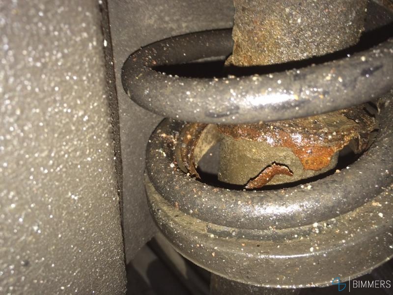

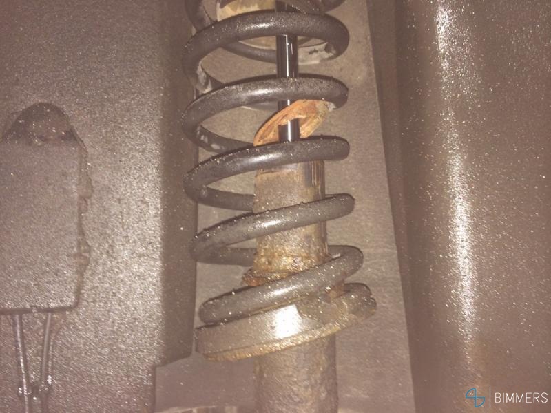

Espen Aass Skrevet Mai 28, 2015 Forfatter Skrevet Mai 28, 2015 Det var IKKE knirkeforinga som var synderen her Det blir litt lettere når man er to. Fikk lokalisert lyden, og den kom fra støtdemperen. Bilen i bukken og fikk skrudd av hjulet, og da så jeg sånn ut: Bilen har vært på EU for litt over en måned siden hos xxx. Slik så det ut. Halve fjærskåla var rustet av, og var bøyd som resulterte i at fjæra lagde lyd i gummien under fjæra. Så da blir det skifte av dempere bak gitt.

Hollabaloo Skrevet Mai 28, 2015 Skrevet Mai 28, 2015 Halve fjærskåla var rustet av, og var bøyd som resulterte i at fjæra lagde lyd i gummien under fjæra. Så da blir det skifte av dempere bak gitt. Tipper det var på tide å bytte de demperne uansett...
Espen Aass Skrevet Mai 28, 2015 Forfatter Skrevet Mai 28, 2015 Tipper det var på tide å bytte de demperne uansett... Ingen lekasje, og bilen har vært fin og kjøre, men......
