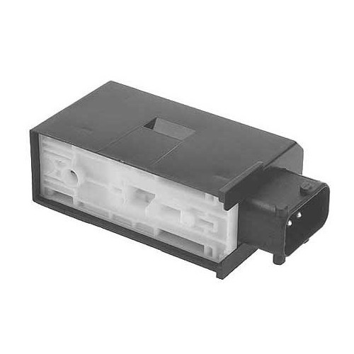

Christian Hjelme Skrevet Juni 6, 2015 Forfatter Skrevet Juni 6, 2015 har mistanke om at det kan vær sentrallås aktuatorne eller ka eg skal kalle den? Svart lita boks tipper eg?
glue Skrevet Juni 7, 2015 Skrevet Juni 7, 2015 (endret) svart liten boks som sitter oppå dørlåsmekanismen. Inneholder noen mikrobrytere og elmotor. Grei sak å bytte. Var ødelagt på begge bakdørene på min e36 http://www.mecatechnic.com/photos/BC30000.jpg Endret Juni 7, 2015 av glue
