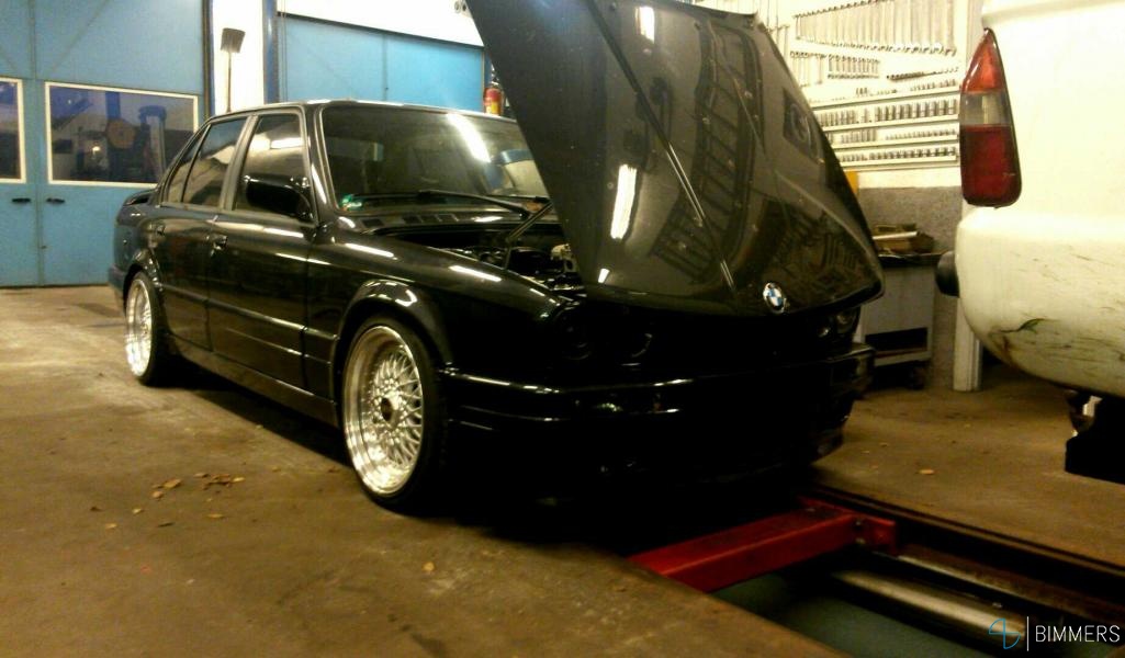

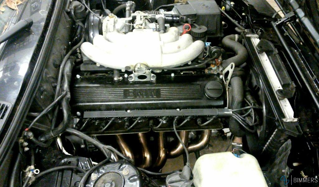

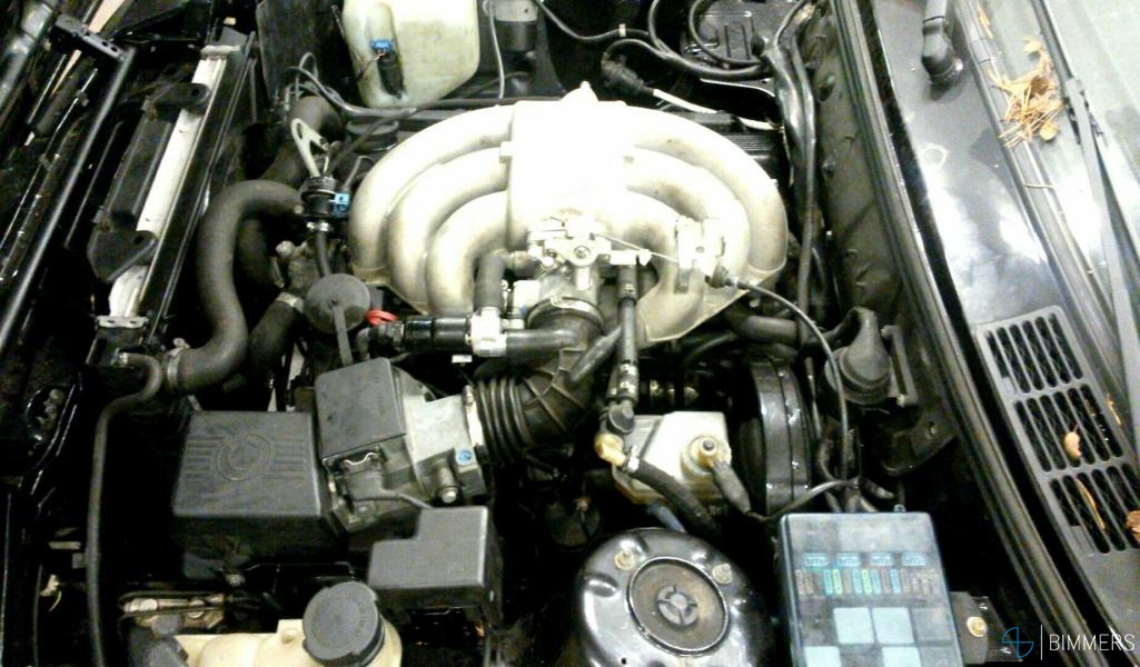

Trenger litt hjelp av folk som sitter på info og kompetanse.
Jeg kjøpte ett monterings prosjekt her I sommer som
Nå er montert å startet.
Motoren fusket når den fikk litt pedal men var kjørbar.
Hvorfor den oppførte seg slik vet jeg ikke.
I går startet jeg den å kjørte den inn på verkstedet å alt virket greit. Men så utpå ettermiddagen begynte det å spøke! Ikke ville den starte under noen omstendigheter, det er gnist, bensin. Når jeg valgte å gi opp I går, da gikk bensinpumpa hele tiden med tenning på!
Noen som har noen gode tips/råd så jeg kan få bilen kjørbar, så jeg kan få parker før vinteren banker på

Om man forbinner 30/87 så går pumpa hele tiden, pumperelet kutter ikke når det skal, hørs det ut som. Kan hende at du kan banke litt på rele evt bytte det ut.
Verdt å sjekke hvertfall.
Kan og være en ide å ta ut tennpluggene, rengjør/bytt. Kan hende at tennpluggene er dynka og du ikke får gnist.
