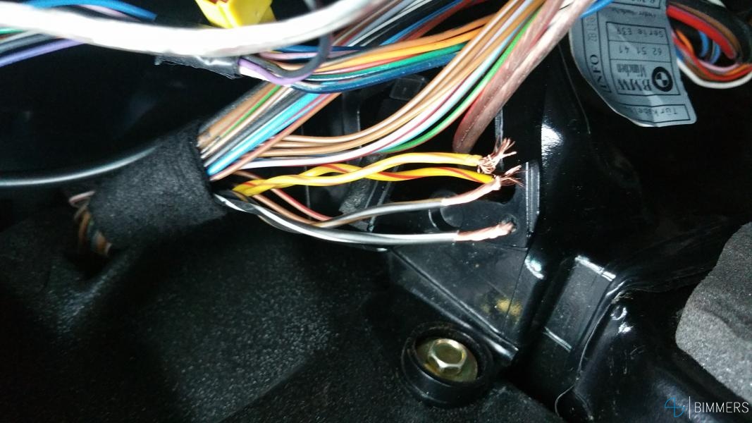

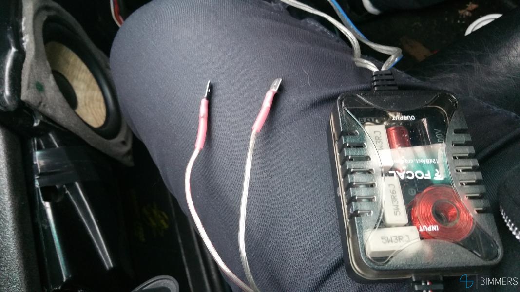

Har montert 2 veis frontsett (Focal Flax) i frontdørene på E39en. Delefilteret skal bare ha pluss/minus signal, så ordner den lyd i bass/mid og diskant. Jeg har én hvit plugg med 4 kabler i. Klippet bort pluggen og prøver å koble til, men kommer ikke noe lyd i mid eller diskant.
Det er: Gul/brun, gul/rød, sort/hvit og sort/brun.
(se bilder) Er det noen av disse som er de riktige?

Fikk hjelp av Nautiluz. Det viser seg at jeg skulle bruke de 2 gule kablene. På høyre side er det 2 blå. Det virket på høyre side, så har kommet frem til at jeg har kabelbrudd i førerdøren. "Bare" å strekke nye kabler, så blir det bra.
