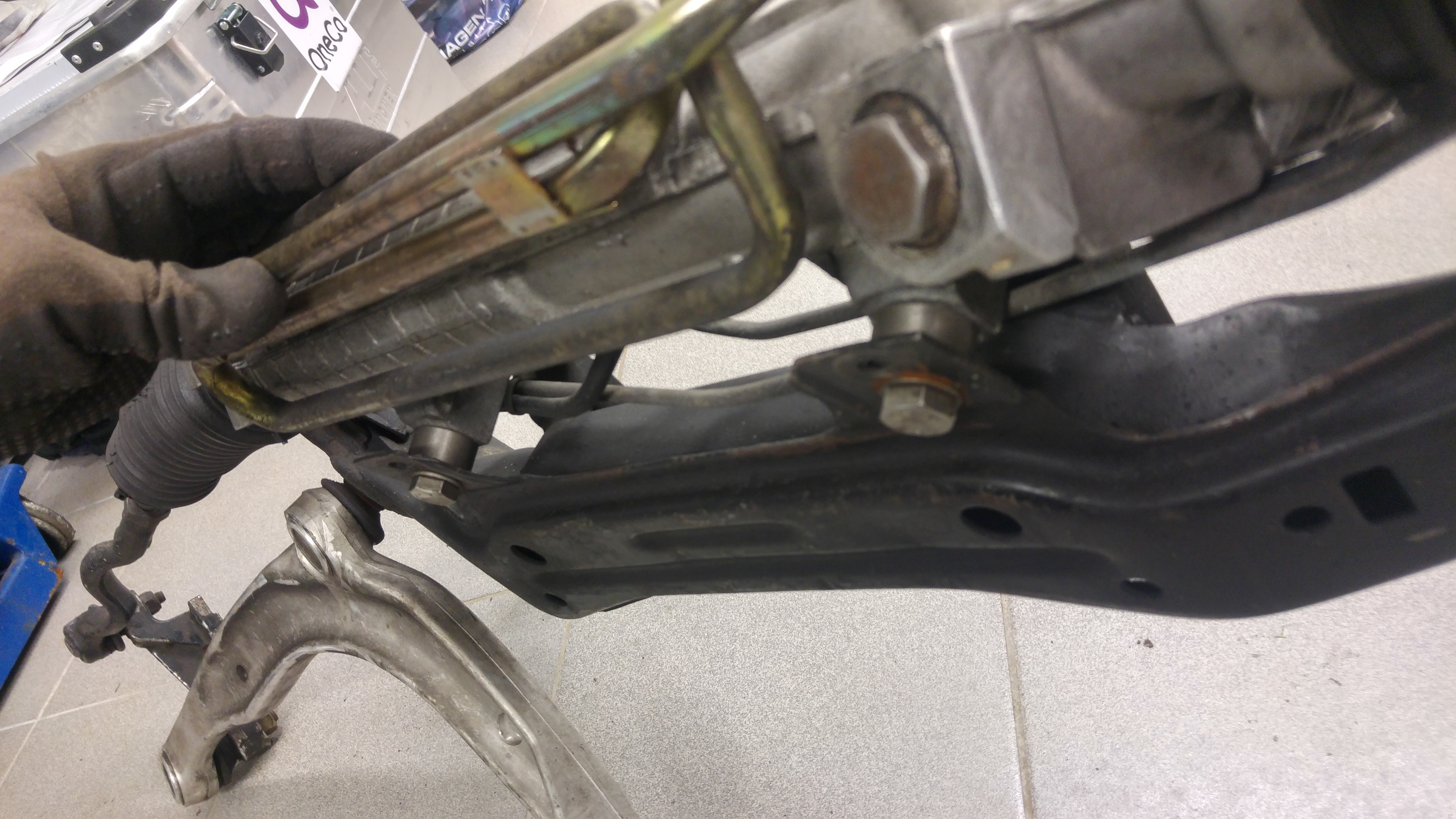

Pesslaad Skrevet April 27, 2016 Share Skrevet April 27, 2016 Har lest at å fram på nettet om dette med å montere e36 tannstang på e30. Men står ingenting om hvor mye man må space for at det skal passe. Noen som vet hvor mye jeg må space? Har ikke motoren i bilen og forstillinga blir tatt ned, så greit å vite med en gang hvor mye jeg må space Thanks! Lenke til kommentar Del på andre sider More sharing options...

Øyvind L. Skrevet Mai 8, 2016 Share Skrevet Mai 8, 2016 Mine er 15mm tykke. Lenke til kommentar Del på andre sider More sharing options...

spinndu Skrevet Mai 9, 2016 Share Skrevet Mai 9, 2016 Må mann bruke styrestag og rattstamme fra E36 i tillegg til tannstang når mann bytter? Lenke til kommentar Del på andre sider More sharing options...
Pesslaad Skrevet Mai 9, 2016 Forfatter Share Skrevet Mai 9, 2016 Rattstamme brukes det org. Styrestag så kan du både bruke fra e36 (indre og ytre) eller fra e30. Men kan ikke mikse de styrestagene i sammen Men må bruke servoledd fra E30 men også lest at du kan kappe den som ikke er beregnet for servo Lenke til kommentar Del på andre sider More sharing options...
