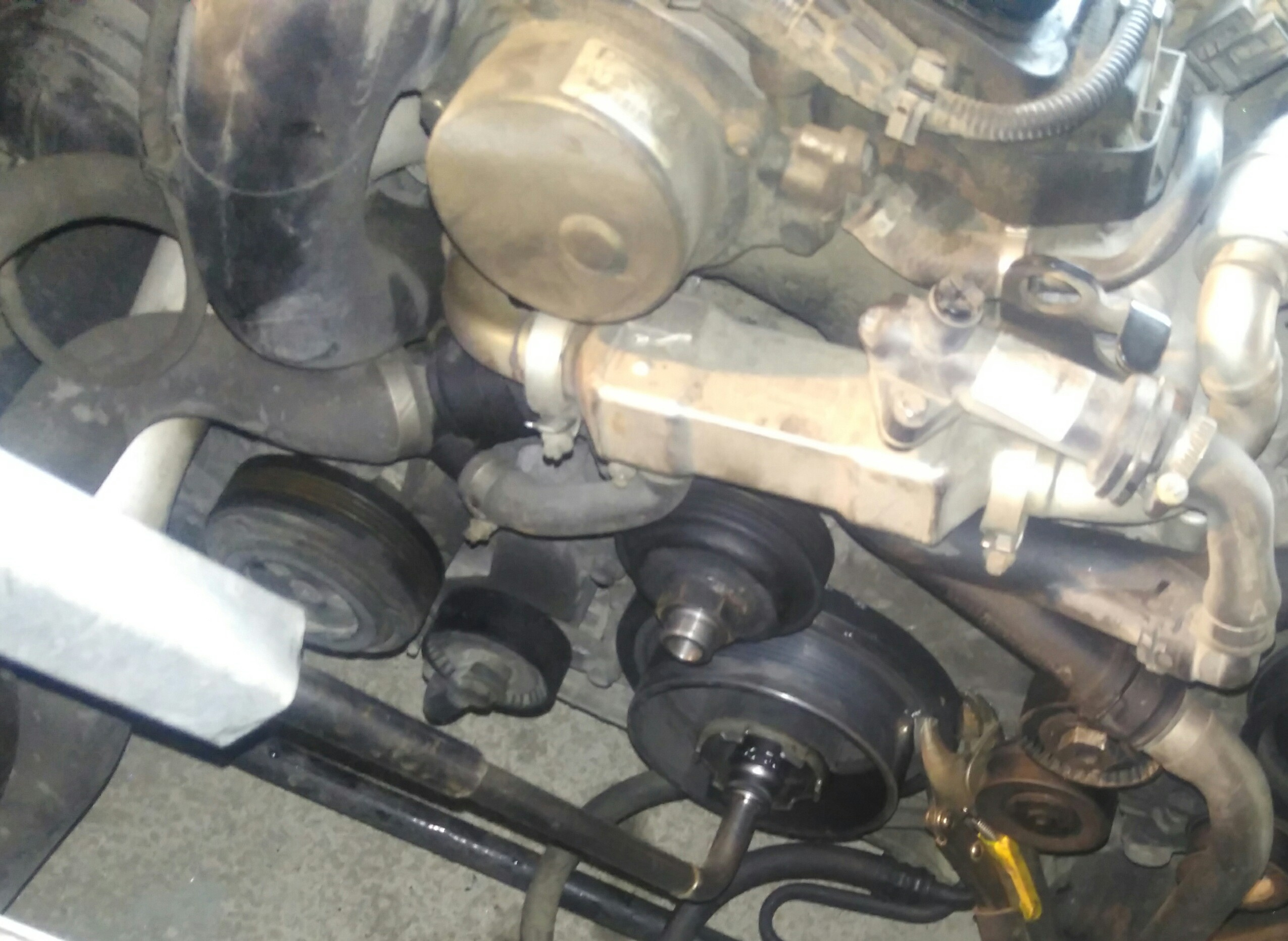

Heisann, tenkte jeg skulle fortelle hvordan jeg fikk av mitt reimhjul bare på 5minutter, jeg startet med og demontere vifte for og ikke gjøre noe skade, itilegg til at å få bedre lys inn.
etter det låste vi den gammle reimskiven med griptang siden den var bås uansett, vi fannt en gammel skralle og festet et langt røyr på denne, poff så var det av enkelt og greit. Vi prøvde selvfølgeligt med latmansarmer og div først, de bøyde seg bare.
Vi brukte griptang til og få det på igjen også, kom ingen skade på reimhjul, du må bare ta det roligt og forsiktigt at griptang ikke glipper👍
Dette var på E46 men regner med det er ganske likt på andre modeller også.

Vi fekk reimhjulet på, på samme måte.
kom ingen skade på hjulet bare småriper som ikke har noe og si der vi festet.

Takk for tips, jeg hadde prøvd muttertrekker,  startmotor-trikset uten hell. Lagde meg en skikkelig brekkstang til koppnøkkeln og prøvde sveisetanga bare som en siste utvei før jeg tok bilen til et mekanisk verksted for å ta seg av "spesialtilfellet".
Gjett om det var god-følelse da bolten gav e tter :-)
Nå er nytt reimhjul+reimer montert.
