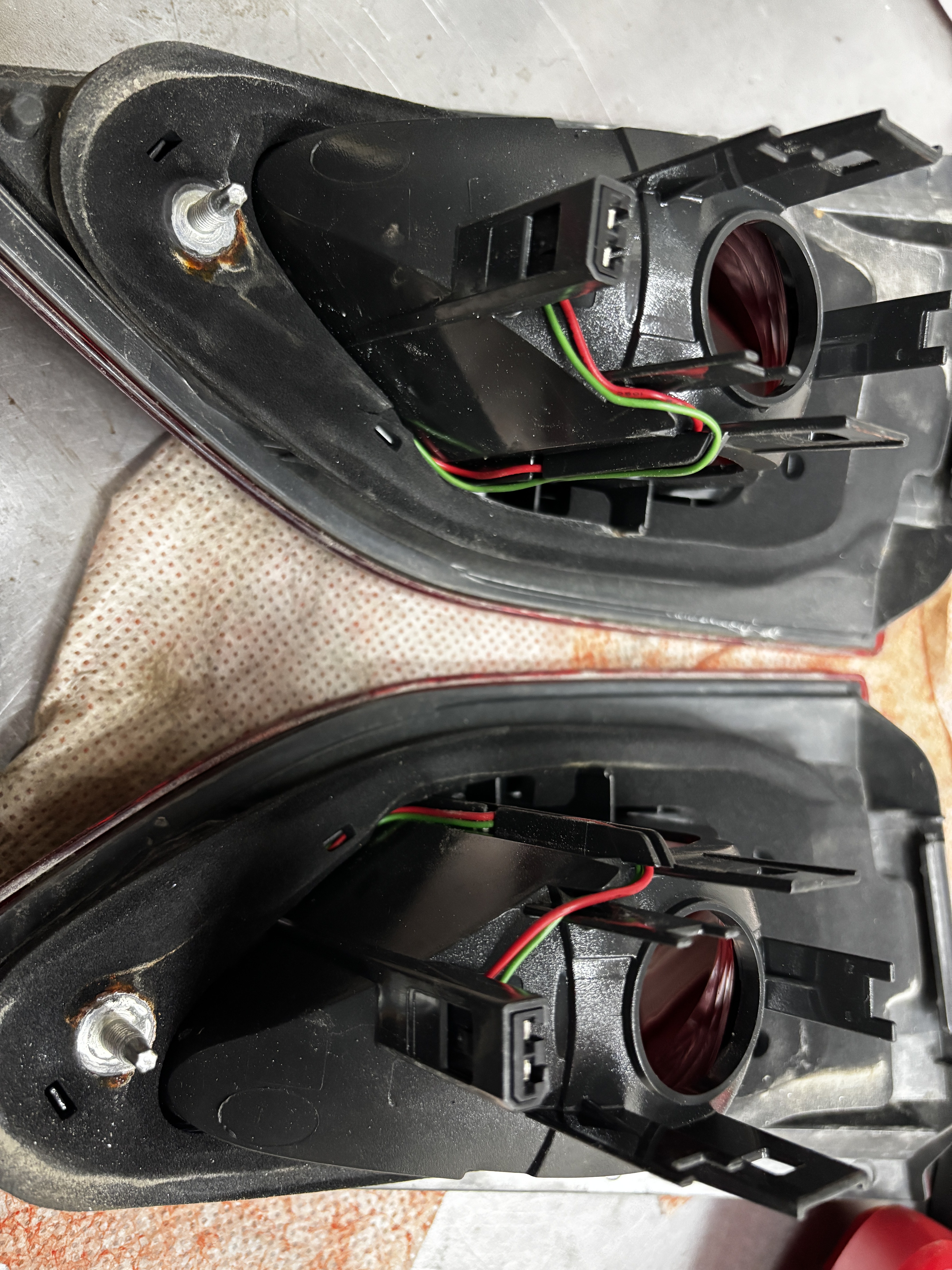

Eystein Ose Skrevet 11 timer siden Skrevet 11 timer siden Hei Skruer på en X1 nå der lyset på venstre baklykt på luken er gåent. Bytta plass på pærene mellom høyre og venstre, fortsatt venstre som er gåen. Bytta plass på pæreholderne mellom høyre og venstre, fortsatt venstre som er gåen. Bytta plass på selve lyktene, og først da flytter feilen seg. Og da er spørsmålet. Hvorfor? Jeg ser der er et stikk på selve lykten, men for meg som trives best med å skru på biler fra før 2000 er dette vanskelig å forstå. Er en grønn og en rød ledning som går fra stikket på lykten og videre inn
Eystein Ose Skrevet 11 timer siden Forfatter Skrevet 11 timer siden Tillegsinfo: tåkelys funker på begge sider
Eystein Ose Skrevet 10 timer siden Forfatter Skrevet 10 timer siden Etter 10 min i bilen tror jeg det gikk opp et lys(lol) for meg. Lykta har integrert led? Så stikket er til led og pæren til tåkelys?
Lars89 Skrevet 10 timer siden Skrevet 10 timer siden Ja. Er sånn på de fleste Bmw jeg har vært borti. Er vel stort sett feil på kretskort. Løsning er bytte av lykt.
Eystein Ose Skrevet 10 timer siden Forfatter Skrevet 10 timer siden Ja kom frem til det. Har skaffet en "brand new second hand", så satser vi det løser problemet
