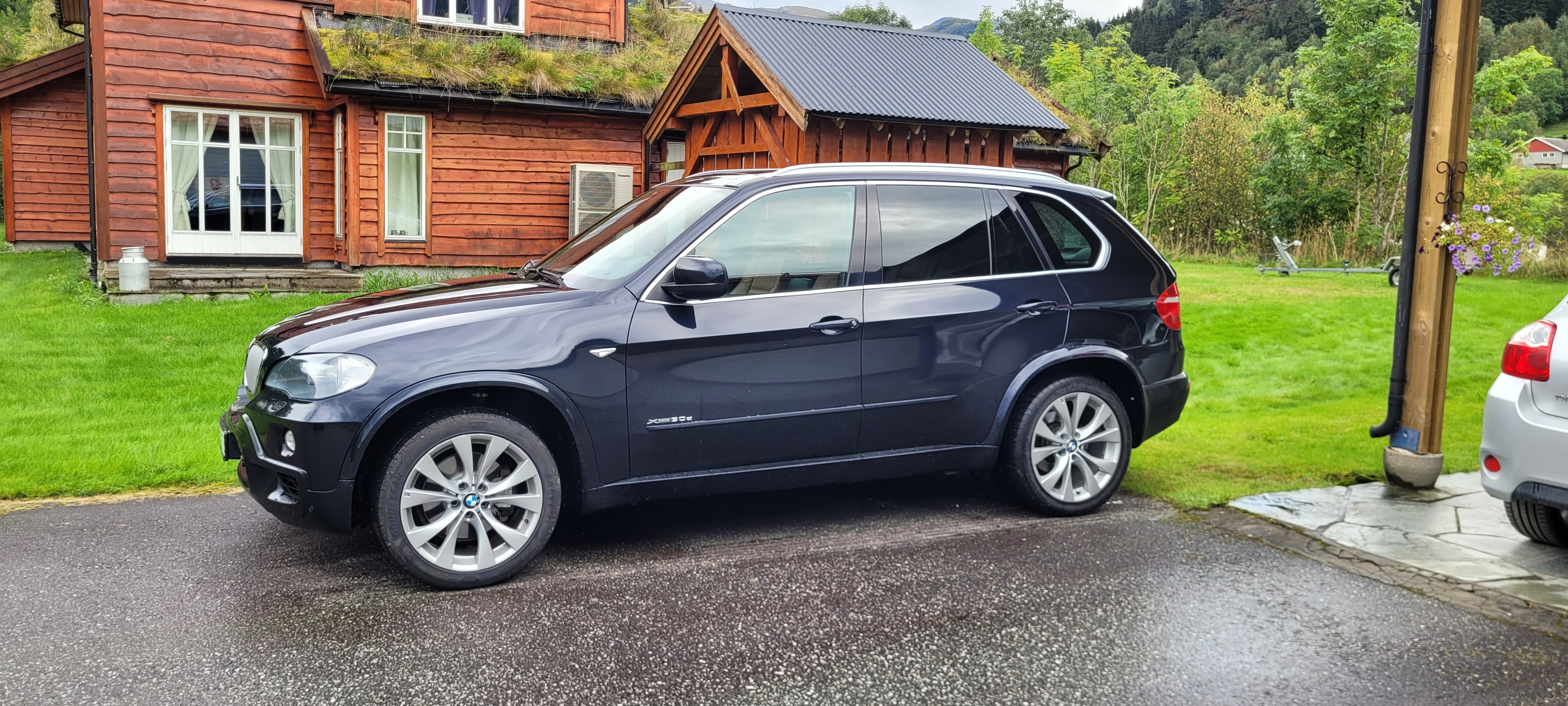

Har ein E70 3.0d som skal senkast med AC Schnitzer-fjører framme når sommarhjulene skal på. Vurderar Bilstein B8 framme og bak i samme slengen, men fjørene er visst berekna på OEM støtdemparar (eller tilsvarande). Er det då idiotisk å gå for B8, eller er det eit ikkje-problem?
Vil B6 handtera 20mm senk utan problem? Har senka bilar 20-30mm på originale demparar før og aldri opplevd noko problem med det 😄
Bilen er M-Sport og fjørene senkar då ca 20mm 🙂
Bak er det luft og usikkert om senk er nødvendig. Kjem an på korleis den ser ut når fronten er litt lågare 😄
