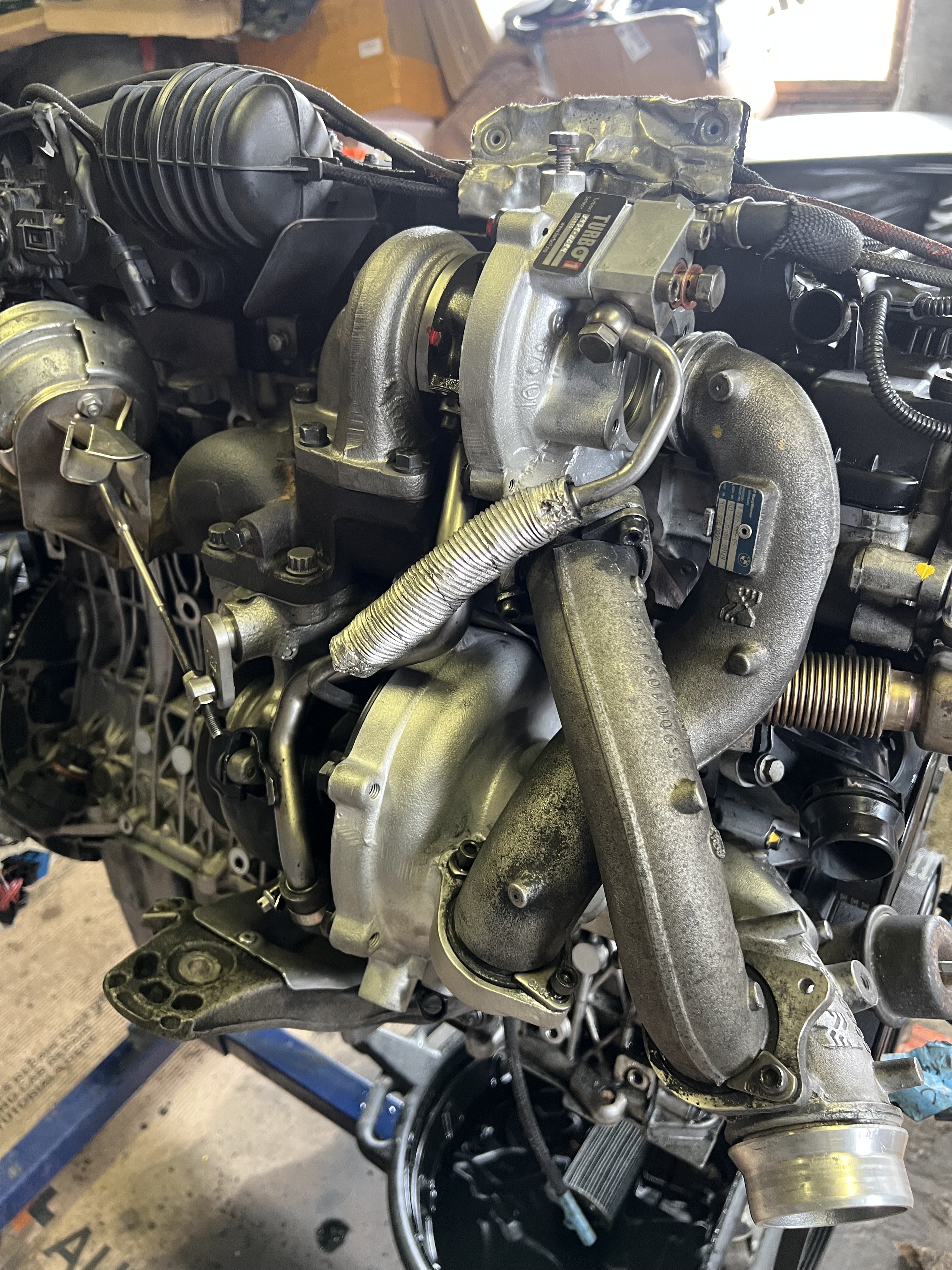

Sliter med ladetrykk på 535d, Har tilnærmet null ladetrykk før 2500rpm.
Testet alt av vakumsystem både med vakumpistol og live data med ista. Alt er funnet i orden slik jeg forstår det. Har heller ingen feilkoder som relaterer til ladetrykk feil…
Har prøvd brukt røykmaskin i trykkrør, ingen lekkasje å se. Sett fysisk om wastegate er tett og det er den

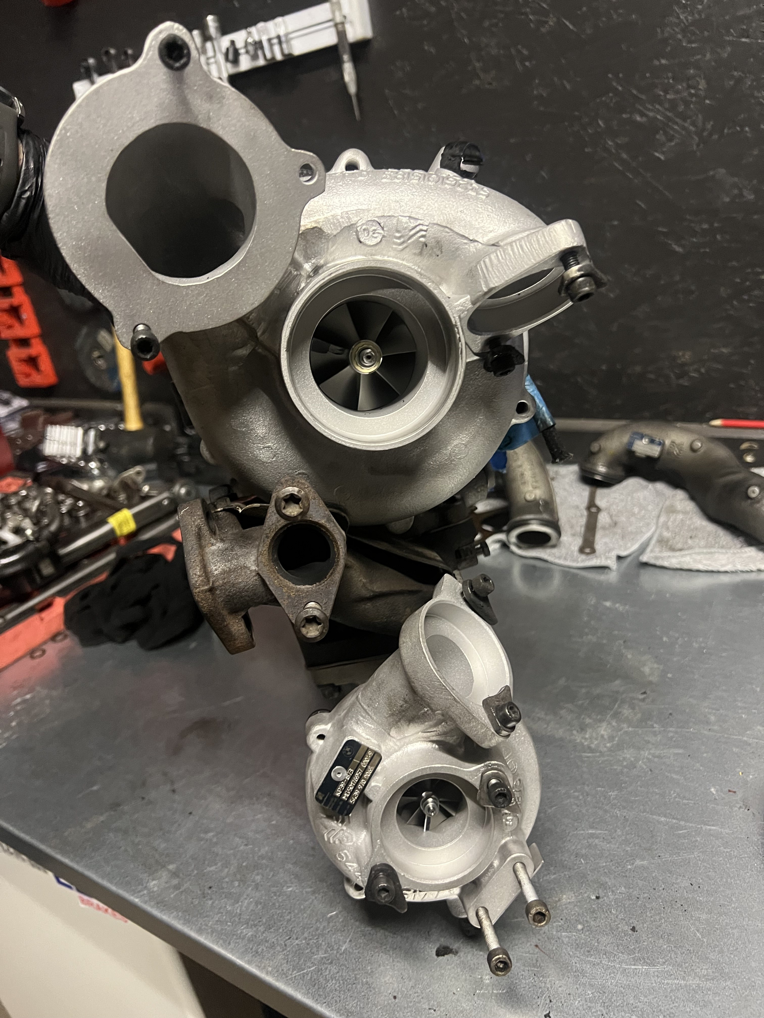

Er flett nye turboer på den, bilen skal være steg 2tunet også.
Er snart tom for ideer, prøvd å plugget ut MAF sensor men ingen forskjell.
Prøver lykken her om noen har gode tips.
