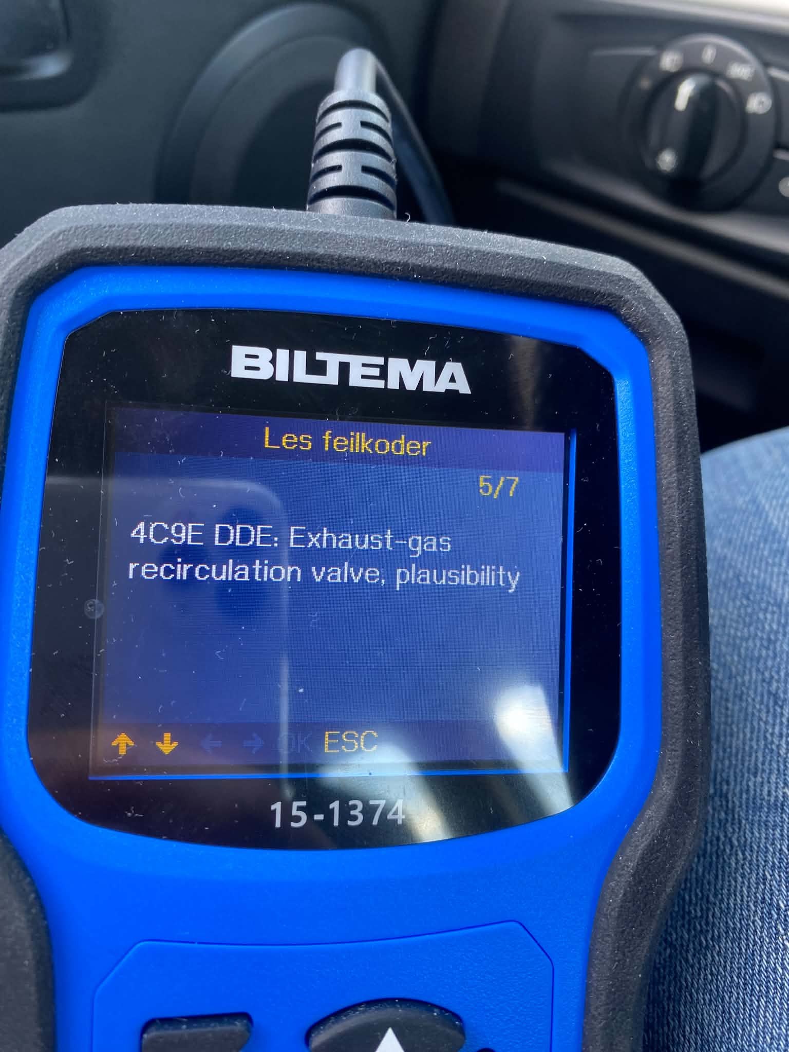

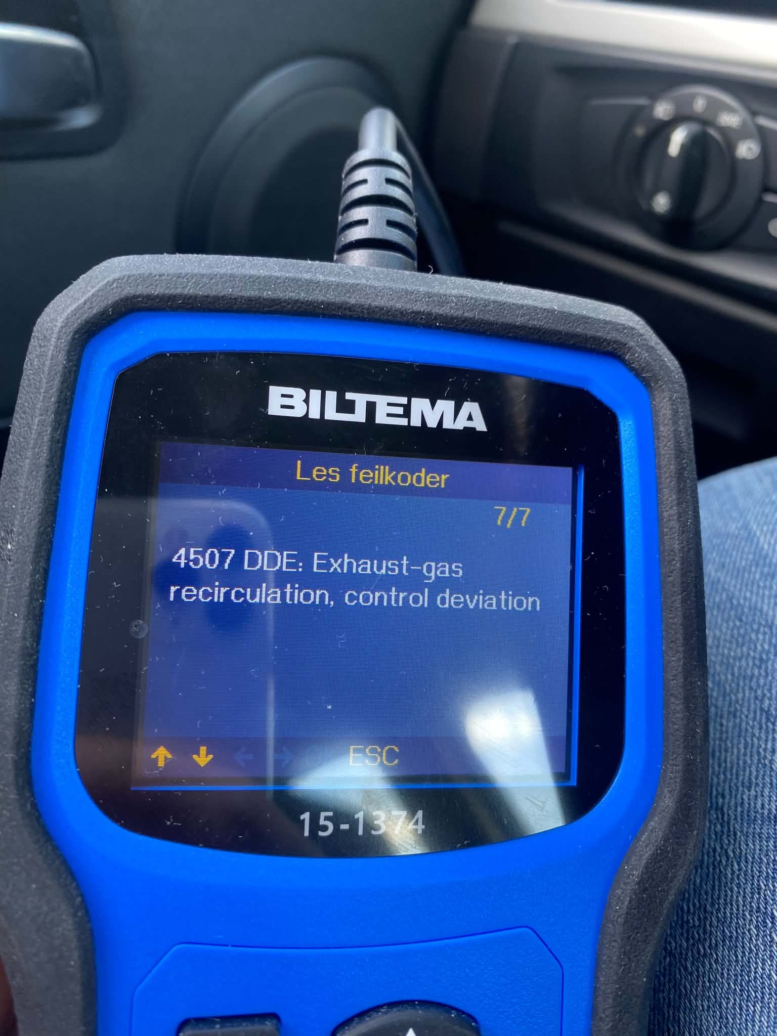

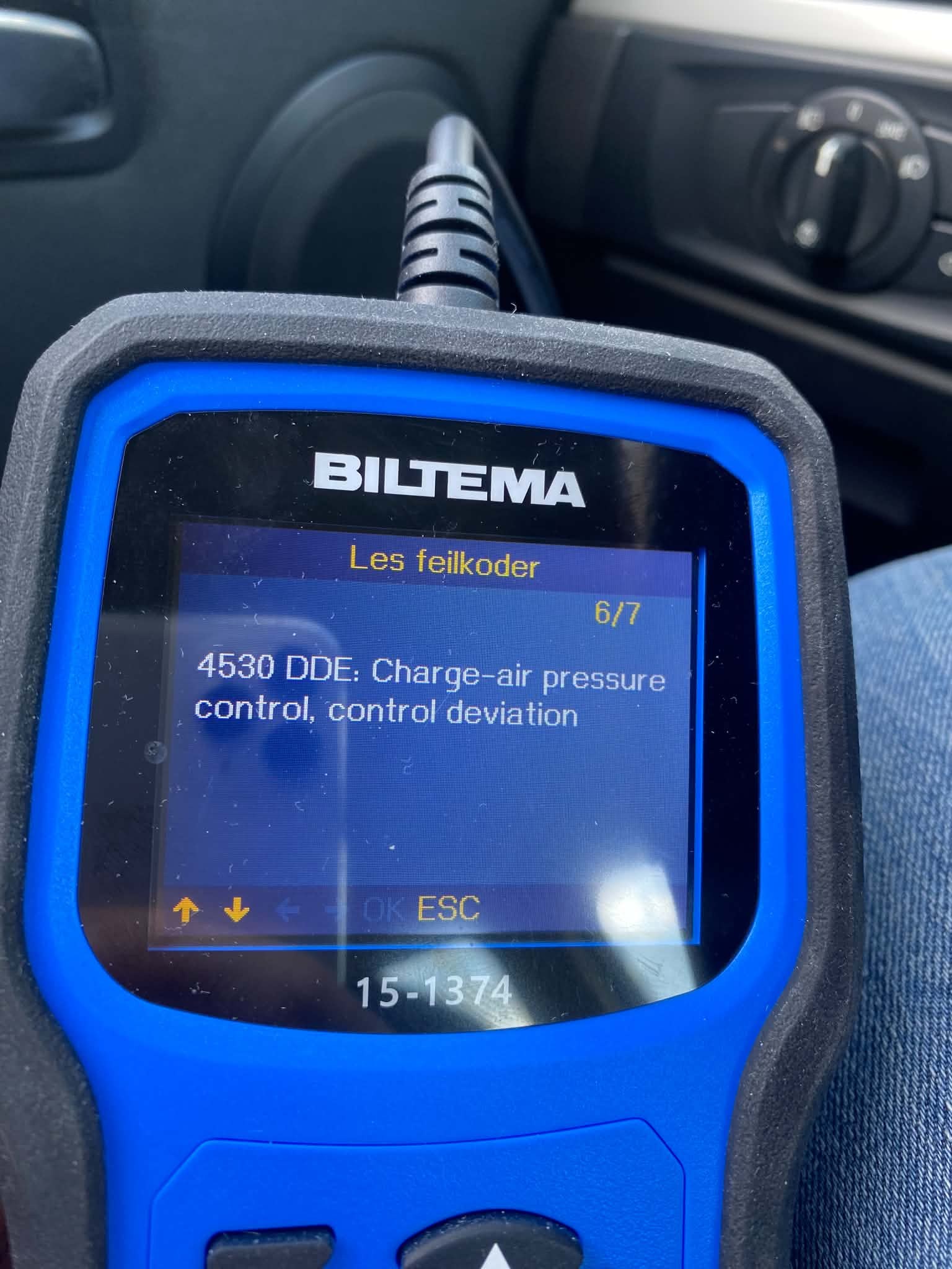

  1. Hei! Har noen problemer med en 320d. For 2måneder tilbake så mistet den plutselig kraft og bilen kvelte seg. Den kunne startes fint og gikk normalt på tomgang i 5sekunder før den kveltes igjen. Den ble tauet til verksted, der tok de diagnose og fikk beskjed om at det var EGR ventil og kjøler som måtte byttes. Dette ble byttet samt luftmassemåler. Etter det har bilen gått strøkent i 3uker etter byttet. Nå har samme problemet kommet tilbake. Det virker også som motoren låser seg/stuttrer/nøler i 1 lite sekund på lavt turtall når jeg gir gass før den tilslutt øker normalt. Igår skjedde det igjen også. Men da trakk jeg ut kontakten på luftmassemåleren, startet bilen og satt kontakten i igjen. Da startet den og kveltes ikke lengre med engang. Men samme problemet er der enda. Har noen feilkoder som jeg legger ved.
