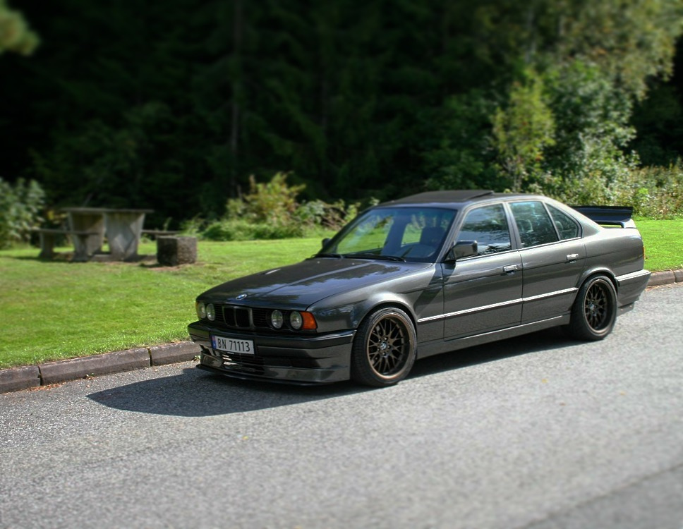

  15. Kan ta en liten update her hvis folk følger med fortsatt har kjørt bilen nesten hver eneste dag i 4 uker, og nesten blitt litt for mye Hehe. Har ikke gjort så mye med bilen, men har laget litt bedre bagasjeromsgulv og trukket det. Lagde det hengslet så man får tilgang til brønnen. Ble endel bedre enn det løse shaby trekket som var der før:) har bytta deler til hengsla så døra ble mye tightere. Har også bytta diffen. Fikk en dyktig kar til å sette sammen to differ til en, så resultatet er en overhalt m5 diff med byttet utveksling. Så nå er den mye mere kjørevennlig:) gikk samtidig over alle bolter til drivaksler og etterstrammet de. Siste uka i ferien merka jeg st bakdekket mista luft, og det viste seg at det var sprekk i felgen. Det var også litt av et prosjekt for å få sveisa det siden felgen har magnesium legering. Men det gikk etter 5 forsøk spacerne foran ble byttet fra 15mm til 10mm. Vil ha minst mulig, og fant ut at 10mm går akkurat mtp coiloversa. Og sist men ikke minst så møtte jeg en kompis som akkurat ble ferdig med å sette i en s50 i sin touring:) grisekult! Ble litt skriving her så håper folk orker å lese litt Hehe.og sist men ikke minst måtte jeg ha med herr Hoff på et bilde 😂
