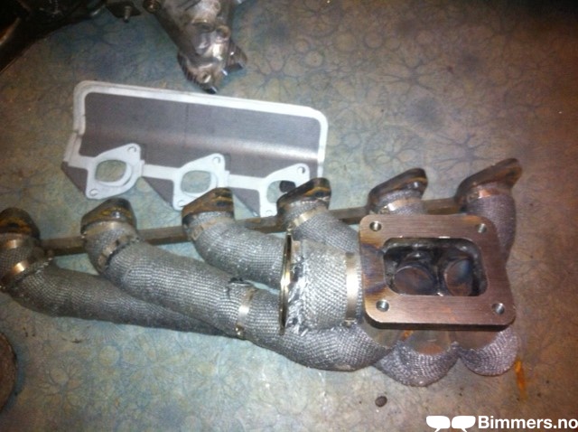

  4. Lagde ekstra uttak til WGen i dag.. Syns 1 på 48mm ut fra grenrøret var litt lite.. Nå blir det 2 på 42mm som går over til 1 på 60mm

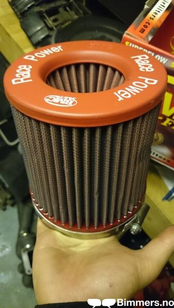

  5. Karosseri er kjekt arbeid når man er ferdig.., på en måte Har fått tilpasset det meste rundt motoren nå, å laget downpipe! Det ble dessverre bare i 3,5", men man får tenke på att det skal ut igjen før eller siden og.. Dessuten er det vel grovt nok Gjenstår noe på wg-rørene.. Tenkte å få lagd ferdig mest mulig før jeg river ut igjen alt å fuger og lakker Har også kjøpt et nytt digert K&N filter å fått plassert det dit det skal

  7. 130mm anslutning. Helt ubrukt! 500kr

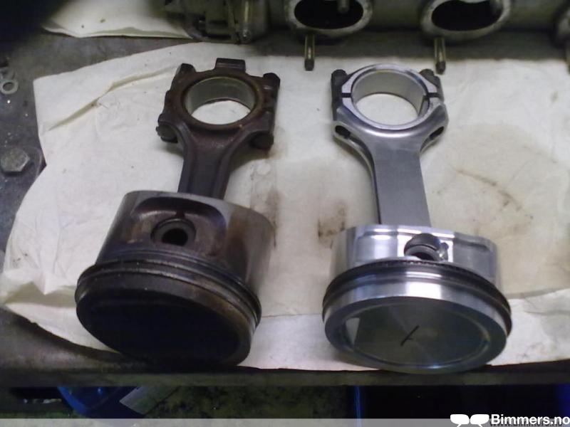

  15. Uten råder ja. Det er CP stempler, kjøpt på PPF

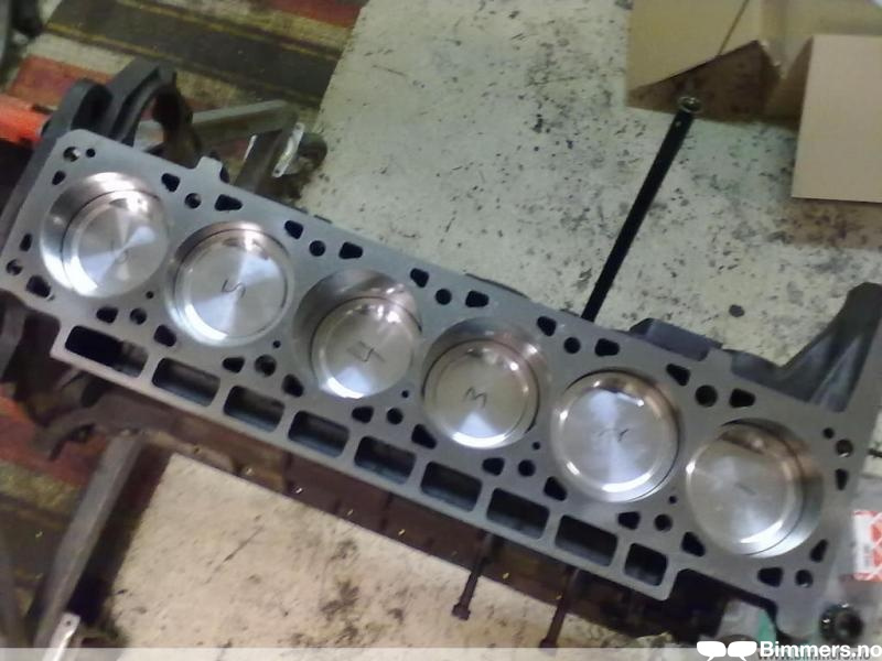

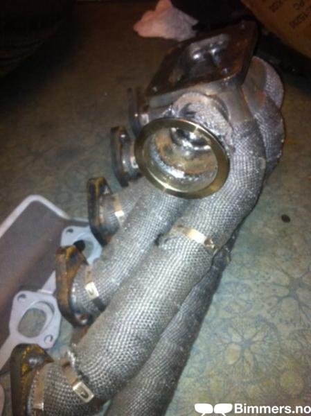

  19. Grenrør er lagd av ppf i svartstål! Har sveist på 60mm overgang til wastegate med V-band og bandasjert! Stemplene er helt ny og ubrukt, men prøvemontert! Selges grunnet overgang til S38.. De er til 94mm borring, 144mm råder og har 8:1 i komp. 5000 for grenrør, 7000 for stemplene!
