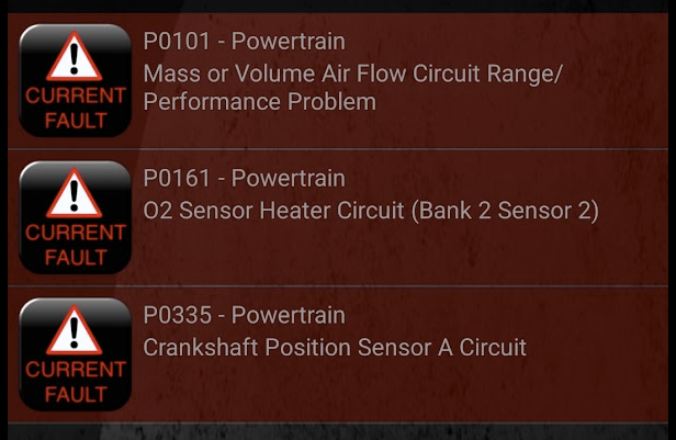

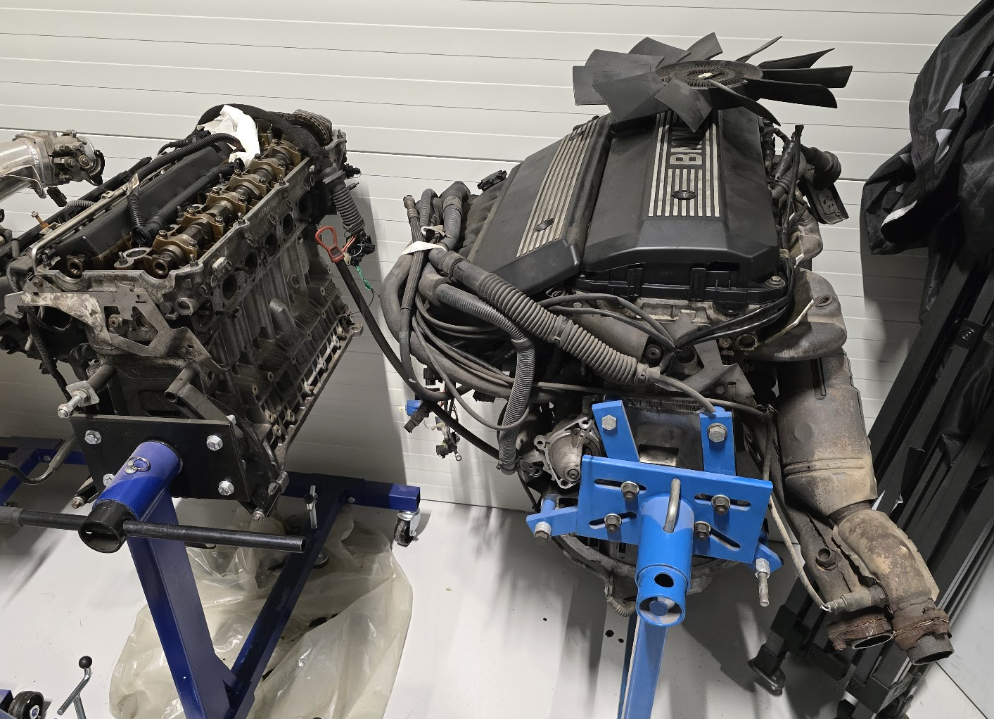

  1. Sjekket feilkoder på isbilen, var litt... Tipper noen av de kom fra lav spenning, så etter å ha resatt feilkodene så var det bare MAF-feilen igjen. Får vel feilsøke litt rundt den. Må få tid til å se på M54B30-motoren jeg har stående. Foreløpig plan er å gå over den uten å ta den helt i deler, samt få på plass en strammer til oljekjedet. Isbilen fikk litt mer kjærlighet, med nye foringer fra temu. Spent på hvor bra de holder: Personlig er jeg litt skeptisk, men på den andre siden; Hvor ille kan det være? Da vi planlegger å kjøre denne hardt på isen er det greit å beskytte den under litt. Fant noen i romania som solgte beskyttelsesplater, så bestilte opp et sett. De kom ganske fort, og virker dønn solide. Bra kvalitet, men litt tunge. Det kom i 3 store biter som fester seg i karosseriet og i hverandre. 100% bolt on, uten at noe må modifiseres og er 100% reversibelt. Tommel opp fra meg! Har også en luke for å komme til oljetapping uten å måtte demontere mer. Diffen er sveisa, men så ut som at den hadde svetta mye olje så tenkte det var lurt å sjekke om det var noe olje igjen. Det var det, men den så litt grumsete ut så ga den en runde fersk olje. Tok en liten sample og det så ikke like ille ut som jeg kanskje trodde initielt. Fant også et styrevinkelkit jeg hadde liggende. Dette blir ikke montert enda før jeg ser om tannstanga faktisk lever. Fant også en ulykke hvor noen(TM) har brukt ryobi patron-pistolen på noe tek7 som har størkna i tuppen og derfor heller slått tilbake rundt stempelet for å så la den ligge. Var litt jobb å kutte seg inn og redde delene. Fikk også testa om ishjula passa på, og det ser ut til å gå bra! Da er det bare å fikse stolen og så er egentlig isbilen klar for is! Hadde det bare vært minusgrader ute....

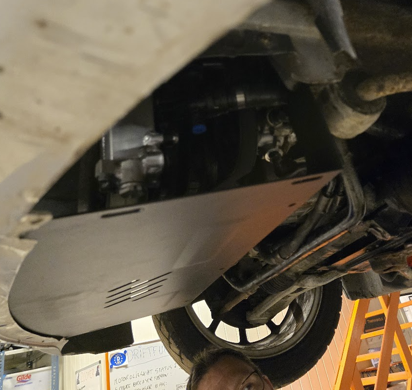

  20. Mye har skjedd siden sist! Det ble i et svakt øyeblikk handlet inn en E46 328 til fra sverige, for å ha en reservemotor klar hvis noe skulle skje med banebilen. Den trengte radiator så denne CSF radiatoren ble satt i den. Kan ikke anbefales, da den bygger ut så mye at det blir issues med å ha plass før det rubber i belter og hjul foran motor. Jeg endte opp med å 3d-printe noen offset-foringer for radiatorfestet som hjalp noe. Kombinert med masse tilpassing av plastikk-kåpa rundt vifta, og polyurethan-motorfester (fra aliexpress) så virker det kanskje som at det går fint. Til andre vil jeg bare anbefale å bruke orginal radiator. Vi har kjørt i hele år med det på banebilen uten problemer. Mer om dette senere i posten. Disse endte opp i banebilen på passasjersiden. Vi fant ut det var hyggelig å ha mulighet til å være to i bilen for å diskutere sporvalg / lære seg banen da vi ofte bare har 20 minutter warmup på en ny ukjent bane før vi skal kjøre 6 timers langløp. Da er det greit om alle sjåførene i hvert fall har vært med ut på banen og sett seg rundt først. Stol + fester + belter klokker inn litt over 10Kg, så det er en unødvendig straffevekt (nødvendig på landskampen!), men vel verdt det. Bilen som den står nå veier 1260kg med full tank uten fører. Disse ble satt på veibilen etter EU, og passformen var egentlig... bra? Langt unna mye av ramaskriket som er rundt på nett om at ingenting går. Måtte bruke det bakre lambdafestet på ene banken, og da måtte jeg kutte det litt ned så sensoren kommer "inn" i eksosflowen. Ellers måtte jeg bare kode vekk post cat lambdaene i ecuen, noe som er en smal sak. Når jeg først triksa med ECUen la jeg like så greit inn litt pops and bangs, som kan slåes av og på basert på cruise-kontrollen. Ganske tåplig men føler det måtte til. Fasiten kom da jeg i oktober la om til vinterdekk igjen. Disse holdt under 1 sesong, og var nok farlige å kjøre på mot slutten. Må finne ut hva jeg skal gjøre med dette neste sesong... Kan ikke svi av 25k i dekk hver sommer. Kommer oppdatering om banebilen i neste post.

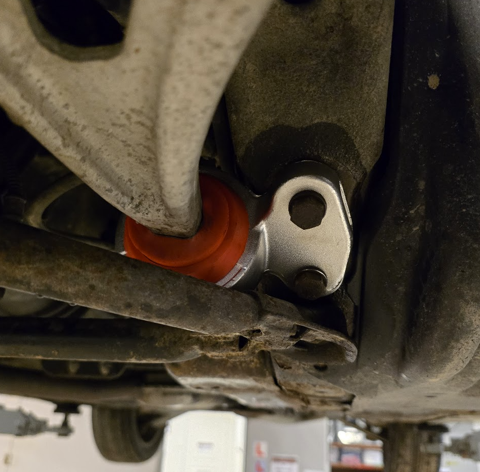

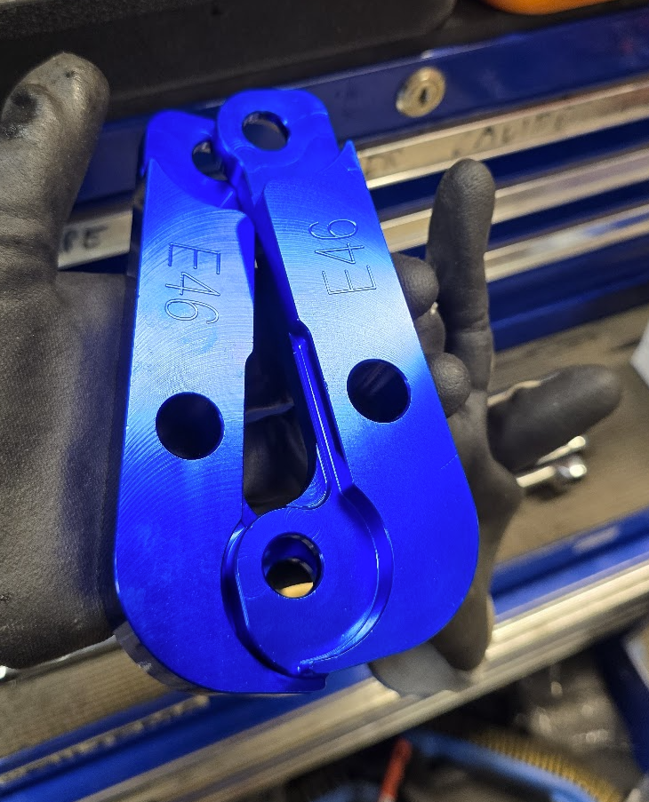

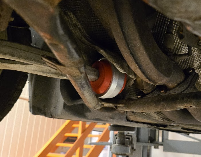

  25. Kanskje? Fant ikke noe billig på nett med litt rask søking. Bare å spikke seg inn på returen hvor trykket er lavt så går det greit å ikke ha "bolt on" koblinger tror jeg. Fikk i dag satt veibilen i bukken for å se på mellomakselen. Snapchat-695290007.mp4 Holder lenge den der? Valgte å bytte den ut med den nye jeg fikk her om dagen. Var spent på hvor mye som skulle være fastrusta, men absolutt alt gikk knallbra, utenom eksosboltene. Den første kom ikke, selv om jeg fikk bra grep med ryobien. Måtte da ut med "Big Bosh" (bosh sin største dakkdakk) og da kom den umiddelbart. Tar ikke så lett på å bruke den siden den skal ha 1600nm med tiltrekking og 2200 nm løsrivning. Bolt nummer 2 knakk bare av. 3 kom etter å ha måtte lirke inn en wisegrip siden hodet var helt rundt. Den siste løsnet etter noe banning, men ville ikke skru seg helt ut. Klarte til slutt å jamme inn en fastnøkkel som var noen hakk for lite og fikk kjørt den ut. Eksosen var drøyt tung. Tror det er mye kilo å spare på å bytte det ut. Er det noen som har noen tips om bra (og billig!) eksos som ikke veier et tonn? Etter at eksosen var nede fikk jeg plukket ned varmeskjoldet og gitt det en liten vask. Viktig med mest mulig bling under bilen. Er det noen som vet om det er normalt at mellomakselen ser ut til å være "off senter" til den alu-bracen under? I følge tidligere eier er diffen en e36 LSD modda for å funke i e46, vet ikke om det har noe å si. Dette så ikke helt ut som på realoem, og matcha ikke de nye boltene jeg hadde handlet for å bruke. Gikk greit å plukke ned den gamle mellomakselen, og fikk da sammenlignet ny og gammel. Var ikke 100% match. Siden festet inn mot diffen var anderledes måtte jeg bruke de gamle boltene / mutterne på nytt. Selve bolten hadde et rundt hode med et flatt parti som på den gamle mellomakselen ikke hadde plass til å rotere. På den nye hadde den plass til det så måtte være kreativ for å få strammet nok. Brukte loctite, så håper det ikke løsner. Her er ny og gammel ved siden av hverandre. Det ser ut som at senter-lageret er motsatt vei på den nye, og at den gamle har fått bytta det lageret på ett eller annet tidspunkt. Man skal etter sigende preloade den i midten fremover en halv cm, men på min var den alt makset fremover, så usikker på hva jeg ikke har skjønt / gjort rett. Her kan dere se hvordan bakboltene bare kunne "spinne rundt" på den nye: Gammel aksel (se hvilken vei lageret er montert): vs ny: Fikk til slutt festa det godt nok (Güten' Tight). Brukte noen nye eksosbolter jeg fant liggende og smekka alt sammen. Tok da også av piggdekka og satte på de brukte løpsfelga/dekk fra 6 timers løpet. Mye gummi igjen her å kjøre gris på grus og gras (og asfalt) (er noen gamle nok til å ta referansen?). Fikk den ned på bakken og null eksoslekkasje og den syke vibrasjonen var borte. Fremdeles litt igjen, men tipper de 3 kilo med dekkrester festa inn i felgene kan være noe av årsaken. Bilen ser ganske bra ut på avstand med sommerfelger/dekk. Nice from afar, but far from nice.
