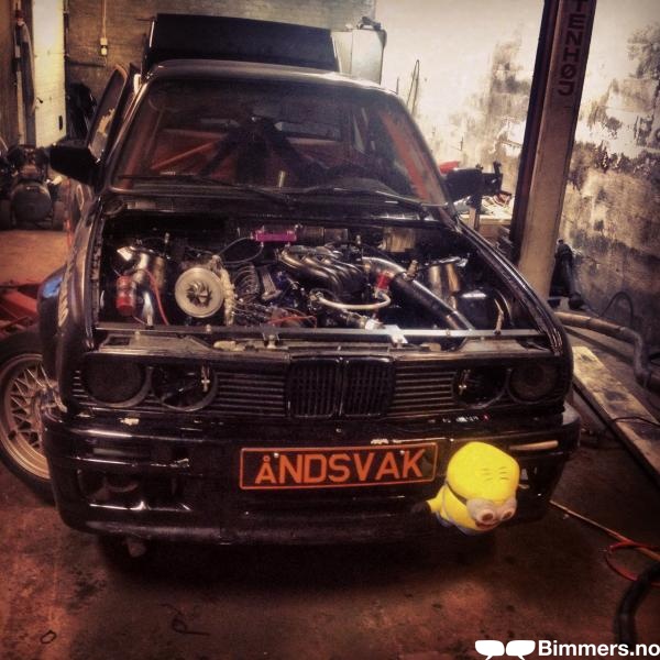

  4. Hehe, nett som snø! Bilen er heit vill å kjøre no, dei som ikkje lika wisefab har ikkje prøvd det eller lika ikkje Drifting Motor var stabil heile helga fram til siste dyst som skulle vere Vålersladden, da klarte trigger å vri seg utover mot vifta så fekk ikkje meir enn 4000rpm og feiltenning... Men fekk no skryt for høgast inngangs hastighet

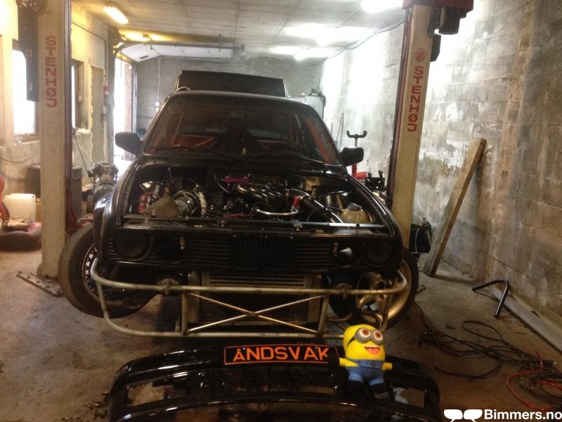

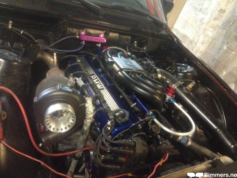

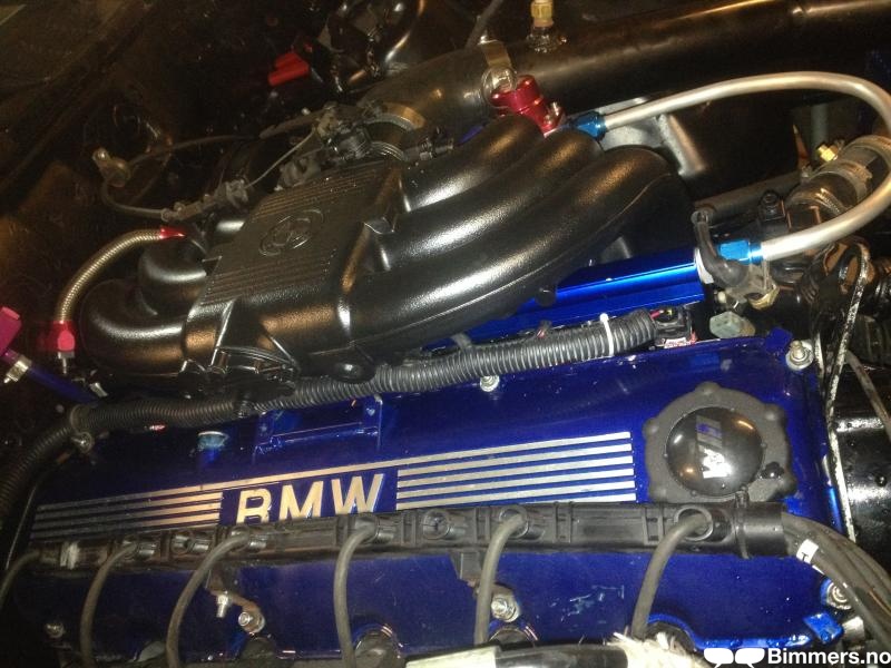

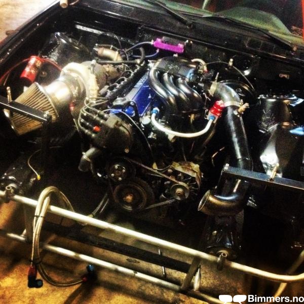

  15. Idag har Aven Auto fått lakk på turbin huset mitt, kom litt lakkstøv på huset fra G-Racing sin lakk faktisk Så hell i uhell kalla vi det Uansett så blei eg meget fornøgd med det, var meget kjedelig å montere filteret da... Ellers har eg også starta idag, går ganske fett når den er kald iallfall så tydelig att dei nye dysene funka litt bedre... Fekk også ein lekasje på oljekjøler så no jobba eg med og få tak i ny, håpar på å klare det imorra så eg får meg ein prøvetur...KLØR i gassfoten no... I tilegg til dette lagde eg kjapt eit kryss i rør ramma for å stive av litt ekstra....Blei småkult og synst eg Slenge med nokken bilder.... P.S: Hadde vert morro å høyre litt tilbakemeldingar etter gammalt

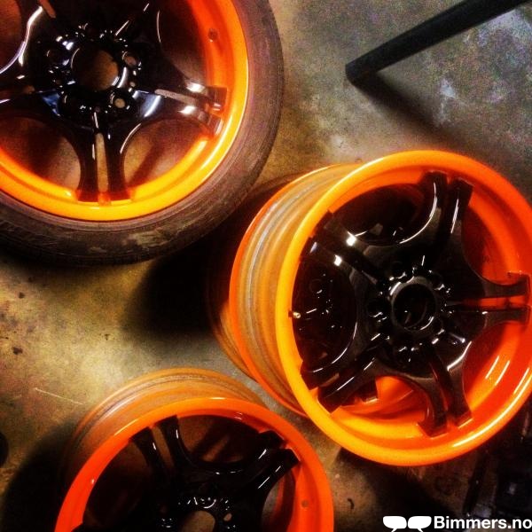

  17. Endelig!! Eg er iallfall einig i felgvalget
  18. Takk for det, sånt skjer men eg håpar eg sleppe noko slikt i år. Finne stadig nye ting å rette på etter han, no må eg finne ut kva som gjer att caster er feil på den sida i forhold til den andre.... Kjekt å høyre Prøve meg også på noko meir nytt i år, eit fint ledningsnett. Det går no ganske greit faktisk, er stolt av meg sjølv Og ja, ramma til batteriet skal lakkast! Nerma seg ferdig stilling no !!

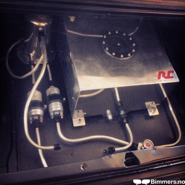

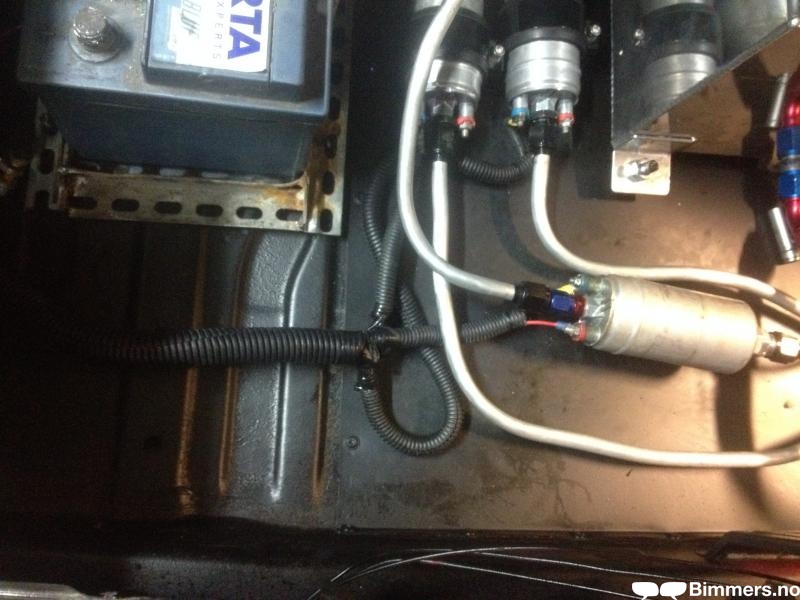

  21. Skulle egentlig ha oppstart på Søndag men når ting skal gjerast skikkeleg så tar det tid... Men vil takke Joacim Flatby Nielsen for kjapp levering av AN tube nuts/sleeves og Michael Skywater som heldigvis hadde ein AN kobling til pumpe nr 3! Komplett bensin system idag og ledningsnettet tar for 3 gang ny form/opprydding... No er da kveld!

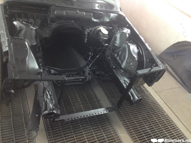

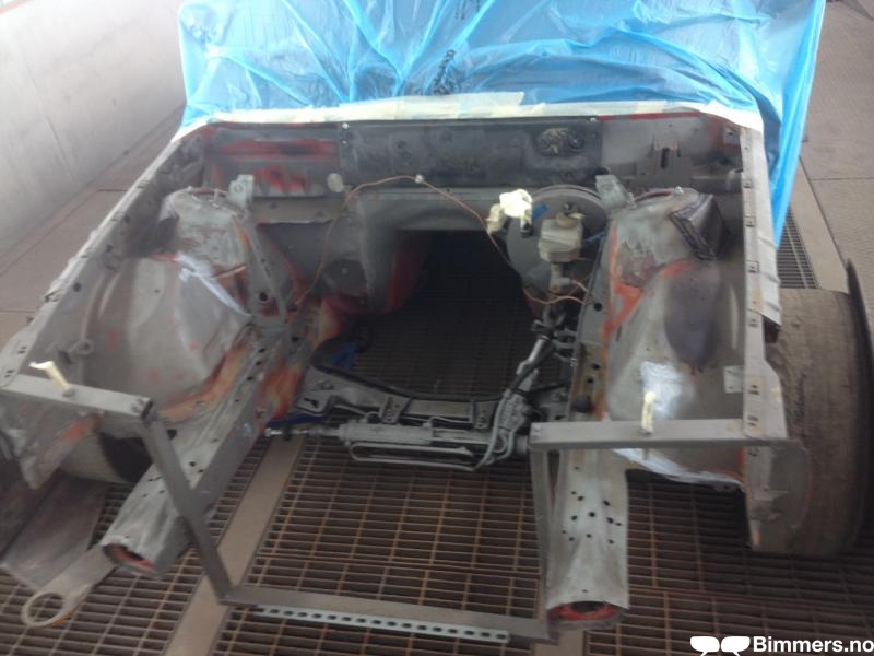

  22. Takk for det Tommy Nei blei lite med klarlakk da sanden har ødelagt overflata, skulle eg hatt klarlakk hadde eg måtta lagt fyller først å slipt ned igjen... Blir nokk by farge til neste år så gadd ikkje bruke peng på det

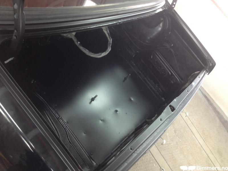

  23. For første gang fekk eg prøve meg med lakk sprøyta, ganske fornøgd men ein ting er iallfall sikkert... Når man har sandblåst kan man ikkje vaske nokk, er ikkje fornøgd med motorom, ser ut som det er kledd med sandpapir... Men alt i alt er eg fornøgd siden alt er i ein farge no...
